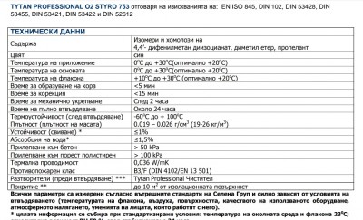

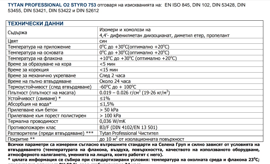

Не е от фибрана от пяната е! Дано да не е била на Tytan,че тяхната мирише на леш? :idea:
https://tytan.bg/product/styro-753/

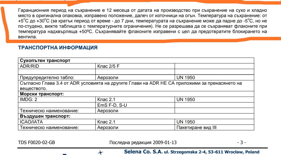

Стирото има гаранция 1 г.и изисквания за съхранение, та е възможно, ако не са спазвани да се е вмирисала.
