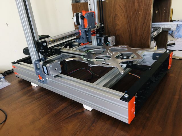

Между другото да те попитам докъде стигна с изработката на Voron Switchwire?
Аз съм готов с механиката и на преден план е окабеляването като същевременно умувам каkъв нагревател да правя
за леглото.Искам да бъде DIY.Обикновено на купешките легла,нишките на нагревателя се отпечатват върху
алуминиевата подложка но какво се ползва за изолация между нагревателя и плочата и кое е това нещо
което може да издържа директно на висока температура дълго време не знам. :?
Отворен съм за всякакви съвети и предложения.

Относно Voron Switchwire имам доставени са само лагерите :sad: ... А за нагревател на леглото, какво мислиш за силиконов такъв? Ако е до 300x300мм самото легло мисля, че един 500W нагревател на 24V ще е напълно достатъчен. Изрових в алито захранване 600W на 24V, което ще излезе към 70$ с доставка от Чехия или Полша. Но такъв размер легло мисля, че е доста голям... нещо от порядъка 200 - 230мм ще са напълно достатъчни, а и тук нагревателя вече ще е в порядъка 200-250W.
Алуминиева плоча с ецвани медни писти е най-вероятно серия 2000, което си е мек метал и температурно деформирумием. Май бях снимал едно такова легло, което силно се деформираше при нагряване над 80-90 градуса. Сега ако такава плоча се комбинира със стъкло било то боросиликатно или ultrabase, което май стана хит при 3Д принтерите, нещата може и да се получат.
Има и вариант за използване на магнитна подложка с тънка гъвкава стоманена плоча, но честно казано не вярвам на такава комбинация. При температура над 90-100 градуса магнитните свойства започват да намаляват.
Аз лично ще заложа на комбинацията: лята алуминиева плоча 5-8мм със силиконов нагревател и PEI покритие.

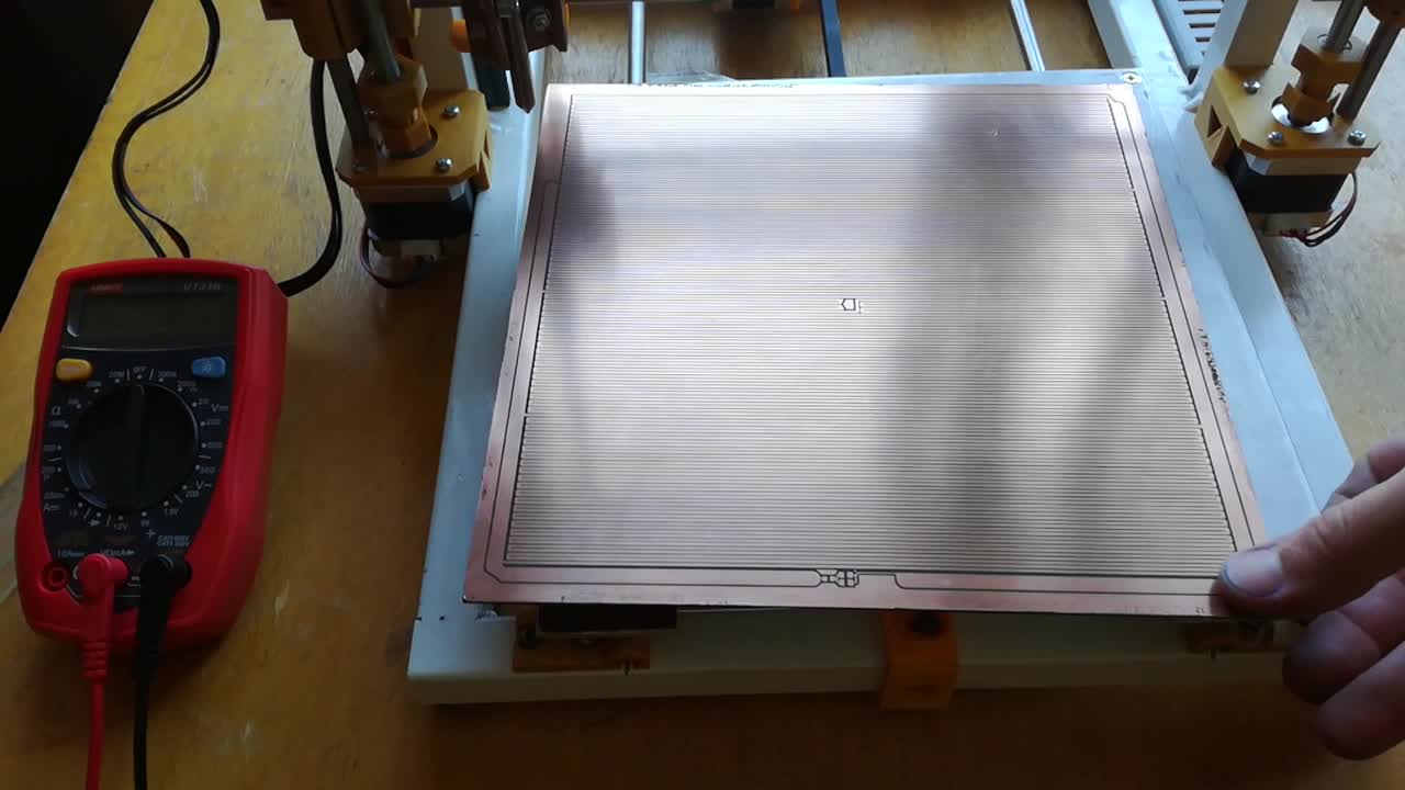

И аз имам едно предложение, но съм сигурен, че няма да ти хареса. :lol:
Имам 2 отлично работещи легла( вече почти 2 години) направени по 100% DIY метод.
Основата е от 3мм алуминиева плоча а нагревателя от ецвана печатна платка(заготовката е от двойно фолиран материал производство 1987 година от завод ЗЕИМ-Русе, отличен материал от стъкловлакно и някакъв полимер).
Нагревателят е по популярния вариант МК2, това лято имам намерение да пробвам за копирам нагревателя на prusa-mini по тази технология.
За някой това може да е майтап, но варианта работи, но е за прекалено големи ентусиасти. Естествено да се ползва за принтер VORON би било чиста излагация, на толкова обмислена мащина такава импровизация... [-X

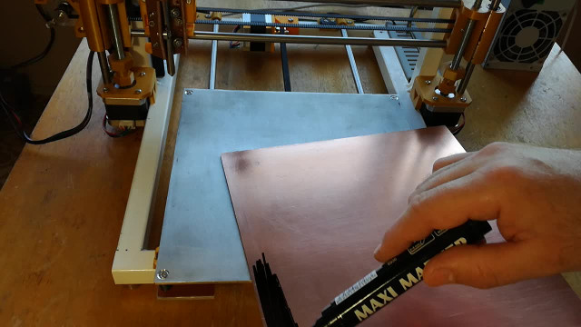

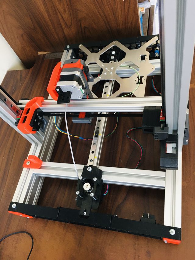

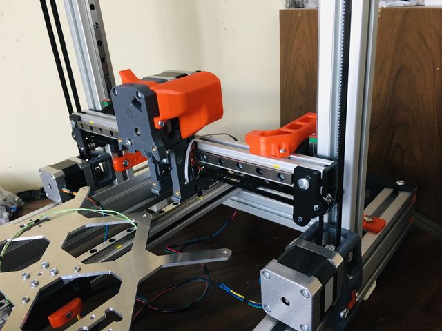

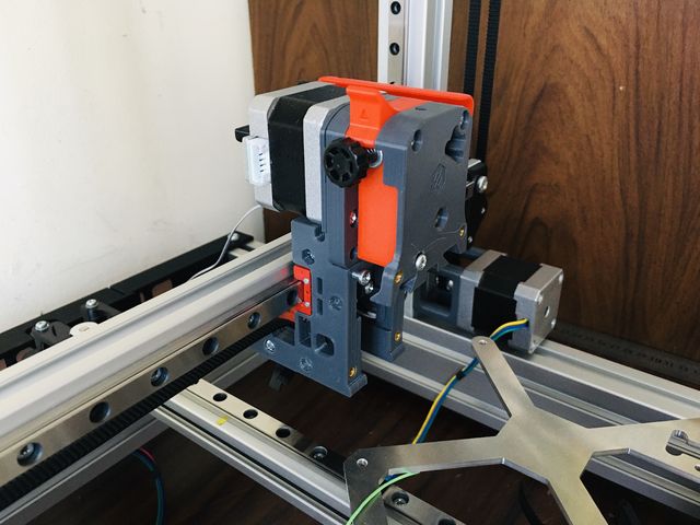

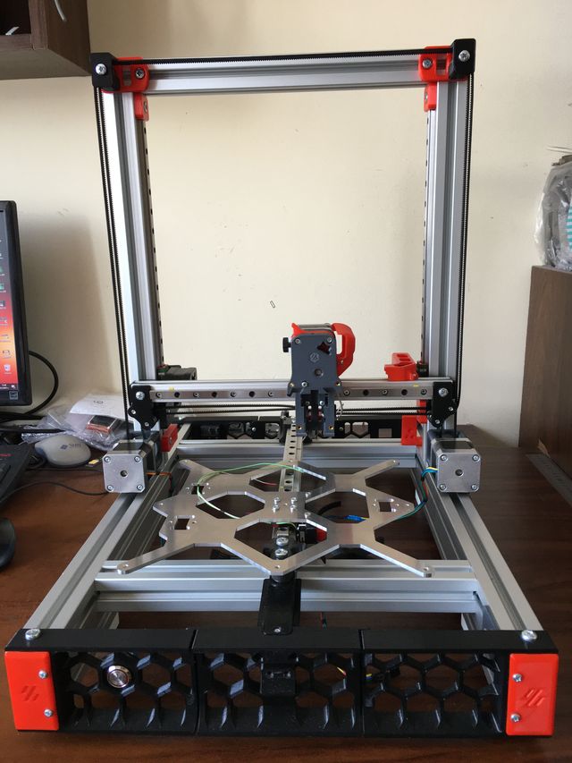

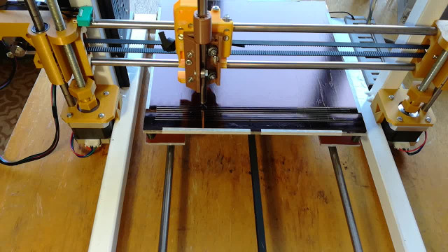

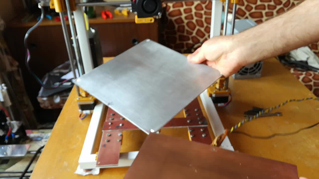

STEPER - специалист
Здравей svdmk,
Не бива да имаш място за притеснения. И аз споделям твоето мнение.
През 2009 год. направих CNC рутера си а през 2010 с
нeгова помощ изработих и детайлите за първият ми 3Д принтер от MDF. И понеже всичко правих с
2D CA-CAM програма се налагаше някои детайли да бъдат слепвани с епоксидна смола.От тук нататък
всеки следващ 3Д принтер възпроизвждаще себе си.
От тогава до сега ползвам само легло - PCB HeadBed MK2a - китайските легла от текстолит. Всичките ми
принтери са с такива легла.Окачени са на 4 точки самостоятелно с пружини за нивелиране,отдолу изолация от
корк и стъкло за печат.Направил съм хиляди печатни платки но за качествен фолиран стъклотекстолит
с такива размери ми искат по 15-20 лева и за това DIY отпадна.
Нямам притеснения да направя и магнитното легло на PRUSA но заслужава ли си? Само комплекта магнити
китайците продават за 12 долара а готово легло при тях отива към 60-70. При PRUSA е само 100 евро.
Но разбира се като резервен детайл винаги е по-скъпо отколкото когато се влага в готово изделие.
Аз определено ще остана на идеята за печат върху стъкло а за нагревателен елемент отново ще ползвам MK2a.
В този смисъл идеята за магнитно легло отпада като необходимост.
Вчера фрезовах и носача за леглото от 3 мм. алуминии и го монтирах. Сега ще мисля :? какво да сложа на него. :)
Ето и някой предварителни снимки.
Поздрави
