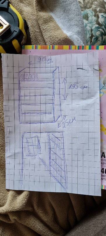

Здравейте, ще подкрепя идеята си със снимки за да можете да ми помогнете. Отворът ми е за врата около 195/95.Искам обаче вместо врата, да сложа библиотека, гледаща навън и когато отворя навътре, тя да застава на дясната стена, точно като библиотека, когато я затворя, ще бъде библиотека в хола ми. Надявам се разбрахте идеята ми. А сега въпросите. Понеже се сещам, че това ще бъде доста тежка врата, идеята ми е за самия механизъм, мисля, че освен пантите, които не знам какви да са, но би трябвало да са здрави, трябва да сложа долу на пода на самата библиотека, някакви колелца, които да обират част от тежеста и да спомагат за лесното плъзване на вратата. Някакви идеи, как да осъществя този проект? Приемаме, че библиотечката я имам. Ще приложа снимки на помещението. Малко ателие. :) Благодаря предварително на всички, които ще се опитат да ми помогнат, основно с подробности и идеи за механизмът на отваряне. Изображение[/img]

Тъй като ще е много тежка и ще слагате колело отдолу цялата тежест ще се носи от това колело.
Дори в началото пантите да помагат скоро всичко ще падне на колелото.
А то ако е паркет,или дюшеме скоро ще се нарани.
Освен това подозирам,че ще е врата,която ще се отваря-затваря десетки пъти на ден и дълго няма да изкара.
Лично мнение.
Би могло да се помисли за линейно движение на вратата-библиотека.

Напълно осъществима идея, ако се спазят няколко неща:
1. Трябва да се направи здрава носеща конструкция. Примерно от квадратна тръба 40х40х3 мм, задължително с диагонал от горната панта към срещуположния ъгъл. По тоя начин не са нужни допълнителни колеца.
2. Пантите трябва да са със сачми, които да носят аксиален и радиален товар. Закрепването на пантите трябва да е доста здраво към касата.
3. Към тая носеща конструкция се закрепва библиотеката.
Това достатъчно ли е като насока?

Това врата м/у 2 стаи ли е,или метална врата за бомбоубежище?
Тази"врата-библиотека" с тези размери ще побира около 200книги по 1 кг.-200кг.
Плюс самата конструкция ще е още стотина кила.
И ще се държи на N панти само от едната страна.И ще се ползва десетки пъти на ден.
Любопитно ми е да я видя изпълнена!

Аз се сещам за подов автомат за тежки врати + горна панта на ос в тавана. Така се изработват "гигантските" входни врати.

И се пита кой ще я мести тая 200кг врата и колко пъти на ден. Дори да са идеални лагерите, се иска немалко сила да преместиш 200кг.
Слезте на земята, теоретично е възможно, но никой няма да иска да минава през този кютюк.
