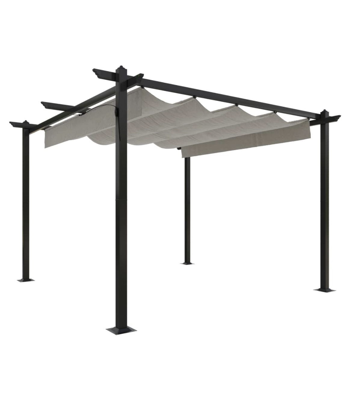

Здравейте, замислил съм преди лятото да направя пергола с размери 3 на 3м, с височина 2.20м.
Въпросите ми са свързани с избора на материал и малко съвети в направата.
1.Какви греди да сложа 12х12, 10х10, по малки (няма да има тежка покривна конструкция, може би винил или промазан плат/брезент)?
2.Какви пети да взема (плътни или "У"-образни)?
3.Как да застопоря петите в почвата (бетон в пвц тръби, друг начин)?
4.Какви летви като размери да сложа за ребра?
5. Тротоарни плочи с основа от пясък и бордюр около тях за обрамчване и стабилност ок ли е като вариант за направа на пода?
6. С какво да компактирам/трамбовам почвата, при положение, че избягвам да наемам трамбовка...може би нещо ръчно?
Благодаря ви предварително :-D

Подобна ми е идеята

Таааа, Илия, ще ми дадеш ли някакви насоки, поне за материала или ще продължим с уточнения на въпросите ми?
iliya_i - майстор
ср мар 22, 2023 12:03 pmbojanski написа:
Та какви насоки очакваш, не знам. При положение, че нищо няма да носи, направи я от по-тънкия материал. Но покрива да е с налкон за изтичане на водата. При показания от теб вариант, на 3 метра брезент закрепен само в двата края, когато завали ще има поне 300 - 400 литра вода върху брезента, в джобовете, колкото и да го опъваш. А като духне вятър, ще е платноходка.
По възможност покрива да се сгъва на едната страна при вятър и дъжд. И да не забравиш да сложиш подкоси между хоризонталните и вертикалните греди за укрепване и в двете посоки.
Lutchezar - майстор
В няколко софийски заведения съм виждал покрив, изпълнен с няколко нива на въжетата, стоманени въжета, и с триъгълни и квадратни платна, и те на няколко нива, проветрява се, като вали се стича само на където е наклонът на долния ред платна, и при силен вятър пак оцеляват. Но все пак са в заведения на дворове, а не на открита поляна. Някой ако иска и знае може да се поразрови.
