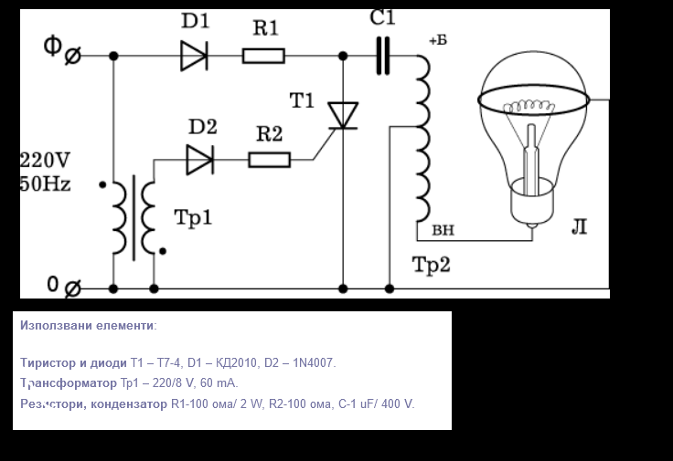

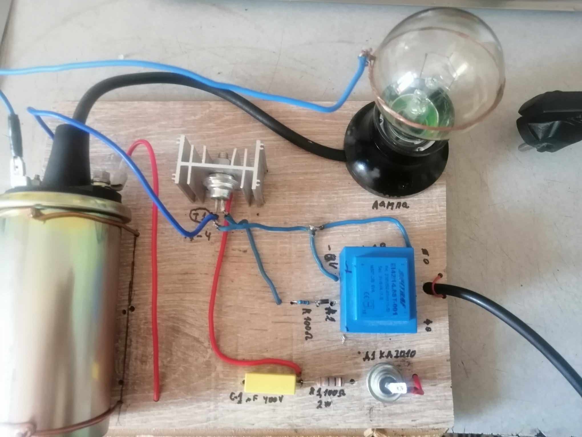

Привет Майстори! Пиша от името на баща ми, който е любител ел. техник. Преди месец спряха да работят и 3-те озонатора, правени от него и от тогава се мъчи да ги възстанови. Доставих му всички части, единият тръгна , но вторият се закучи , както казва той. Ходил е при един техник премерил всичко и казал че трябва да работи. Да ама не. Вместо да се получи волтова дъга на жичката на крушката , тя се получава на цокъла с искрене с голяма честота към 2,5 см

Благодаря Ви за милите( язвителни) думи . Поисках помощ. Схемата я има, устройствата са правени преди много години , може би повече от 20. Просто, ако можете обяснете от къде се получава проблемът, ако не можете или не искате , може просто да замълчите . На 80-те си години баща ми просто не може да се справи сам. Желая хубави и спокойни старини и някой , който да уважава желанията Ви!

Кажи на баща ти да размени кабелите във фасунгата. И се замисли! Все пак ти е баща. Озонатора ще приближи края, но... :cry:
