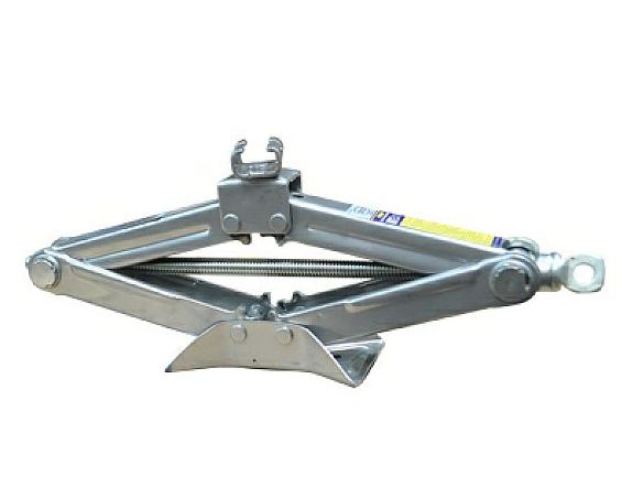

stefanjor - специалист
вт юни 04, 2024 7:18 amkozl написа:
... а сигур има некаков чалъм :?
Аз ги боря, като използвам такъв крик за кола.
Слагам го м/у дъските и с гайковерта го вдигам и дъските се разковават бавно и сигурно ;)
Е, след това си има още работа с козия крак и теслата, но първоначалното, грубо "разкостване" става много по- лесно.
вт юни 04, 2024 9:08 amstefanjor написа:
Добър подход. =D>
Чупят се дъските, което прави задачата трудна за решаване.
Сила все ше докараме от някъде. Получава се с подлагане върху мястото на прилагане на усилието, за да е върху по голяма площ.
За огрев няма грижи.
