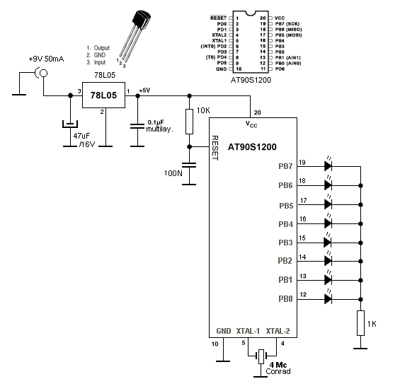

LZ - специалист
Просто диодите се палят и гасят плавно. Това се постига лесно с управление реализирано примерно с микроконтролер и PWM (Pulse Width Modulation). Програмата за контролера не би трябвало да затрудни никой, който се занимава с това, в смисъл няма нищо тайно и сложно.
Veselin90 - помощник
Ето една принципна схема с PIC микроконтролер
Светлината е от тип 1-2-3-4-5-6-5-4-3-2-1 :) Надявам се да съм помогнал

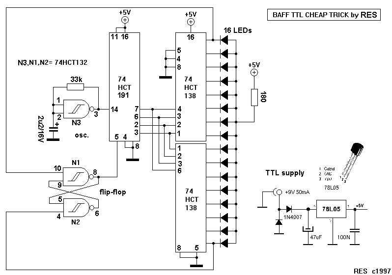

ето няколко идеи
дискретни елементи и повече СД
shem
ELEMENTAL - специалист

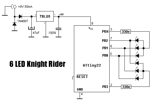

Колеги, няма да е зле да постнете сорс-кодовете на микроконтролерите :wink: .
zoro1 - специалист
The hex dump:
:020000020000FC
:1000000010C0112422242A94F1F71A94E1F73A95AA
:10001000D1F708954EBBE09A3DB338BB31E0F1DF34
:1000200008953FEF37BB47E0F5DF4A95403009F0D0
:0C003000FBCFF0DF43954730B9F3FBCF66
:00000001FF
And, the EEPROM data dump:
:080000000102040810204080F9
:00000001FF
източник:
http://members.ziggo.nl/electro1/avr/knightrider.htm
