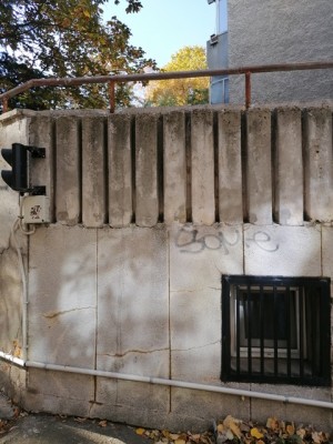

Водата влиза между стената и плочата, около метър преди прозореца, вижда се.
Една снимка отвън!
miroki - майстор
Колко метра са тези плочки над мазата, че ще е проблем. Само се сменя наклона.
Но както казаха, снимката отвън.
На едно събрание в блока за разрешение и всички ще са весели, че има кой да я свърши.
Не влиза през плочките, а наклона вероятно си е както трябва.
Някъде по края е. Завършека на тротоара по ръба не е донаправен като хората или е компрометиран в последствие.

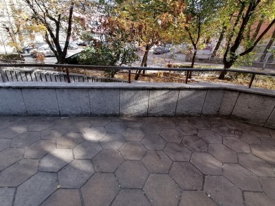

Като видях тази сутрин навалицата от съвети, много се трогнах, сърдечно благодаря на всички за проявената съпричастност, която ме стопли и окуражи. Ще имам предвид всички коментари по-горе и ще ги обсъдя с майстора, който ще работи по избата. Ако не ме беше подсетил Трифон П.Триф
онов, нямаше да се сетя да направя снимки отвън – ето ги снимките, от тази сутрин са.
Ахааа!!!
Парапета задържа водата. Отводнителни отвори по периметъра или в най ниската част.
Предполагам пропуска е между плочките и стеничката.
Влагата се е разпространявала от края на тавана към средата. Съдя по петното отвътре.
При всички случаи трябва да се ремонтира целият тротоар.

Благодаря, че ме подсетихте да направя снимки отвън. :heart: Виждат се и цепнатини в основата на парапета.
