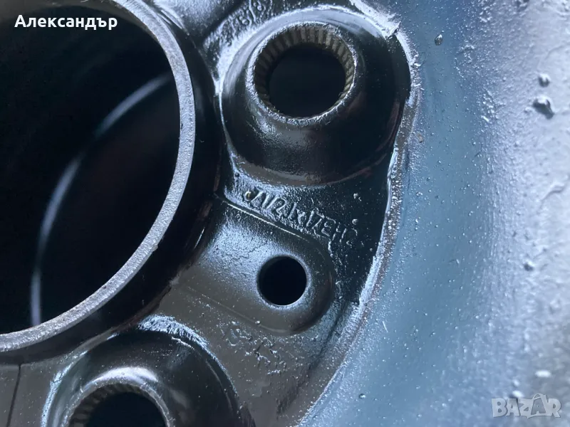

17 цола стоманени джанти не съм срещал. Иначе бих взел един комплект, почистил и боядисал. Връзвам зимните гуми, а летните на алуминиеви. Но за сега не откривам стоманени 17 цола.

Аз си боядисвах джантите на предишното пежо няколко пъти.
Със спрей и след зимния сезон пак за боядисване.
С 3в1 същото, но пък след боята изглеждаха супер, защото боята имаше графит ефект.
Един железар ме снабди с некакво мазило съдържащо преобразувател на ръжда. След механично изтъргване на ръждата пръсках с "мазилото". Оставях докато се втвърди. Ръждата ставаше черна и лакирана. После пръсках с двукомпонентно акрилна боя мин. два пъти.
Така изкараха най-дълго без следващо боядисване.
