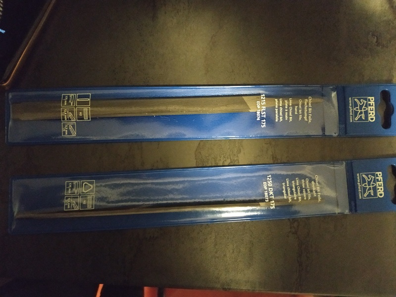

Ако имаш желание сподели някой ден впечатления от този вид заточване
Опитвам се от години да се контролирам, за сега трионите са ми стокови и веригите също :)
пишман_майстор - майстор
Взех пилите.
Една триъгълна и една шестоъгълна.
Вече да видим кога ще се наканя да "прецакам" една верига за шоуто...

Когато се наситиш на точене, вземи максимума от минимума на кръглата пила
Ако ти е препоръчителна 5.5мм опитай със 4.8 или 4.0 на око 30 градуса :)

С пила с по-малък диаметър от препоръчителния няма да направи нищо освен да съсипе веригата. Как си я представяш пилата в радиуса на режещия зъб?

Няма нищо да съсипе като пили дето трябва. Заточването на вериги не е извънземна технология :)
Кофтито на такива заточвания е, че бързо се затъпяват веригите и това е съсипването
Квадратното заточване, вероятно да е тегаво за маторя
gogo7777 - майстор
За да се пили където трябва е нужно умение. Ти умееш ли да заточиш кръгъл режещ ръб с инструмент, който контактува със зъба само в една точка.
Не казвам, че е невъзможно, но за целта трябва да си много добър шлосер.
Аз знам някакви хватки, но едва ли ще се пробвам по твоя начин.
:drinkers:
емовлаха - специалист
Недей да опитваш, това е за пълното длето зъби не е за обли! Клиповете дето споделих най малката резачка беше МС 400 на Френско говорящия! Имам един недъг от миналото и той е, че натискам пилата, за малката Хускварна дето се точи със 4.0мм си купих шаблон на Хускварна дето е със 2 ролки но първо счупих няколко пили :)
