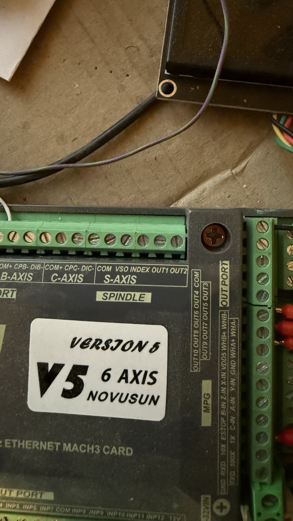

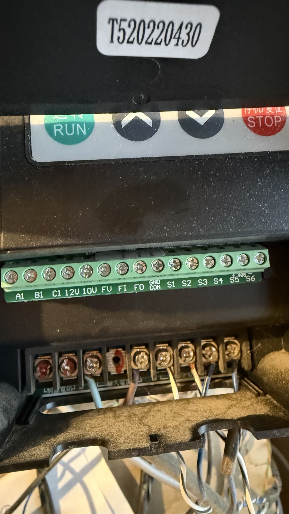

Здравейте, моля за помощ за свързване на честотен инвертор към контролер NVEM, не рабирам означенията на инвертора.
Мога да го контролирал с релето на платката и до там.
https://www.aliexpress.com/i/32858342445.html това е инвертора.
Трябва да знам само как да го свържа защото означенията не ги намирам никъде, какво означават A1 , B1 , C1 , 12V , 10v , FV , FI , FO и тн. както са на снимката.

чет мар 20, 2025 7:28 pmgen4o83 написа: Здравейте, моля за помощ за свързване на честотен инвертор към контролер NVEM, не рабирам означенията на инвертора.Можеш ли да провериш дали има табелка с модела на устройството? Обикновено се намира отстрани или отзад на инвертора и съдържа информация като:
Марка (производител)
Модел
Захранващо напрежение (220V / 380V)
Мощност (kW)
На горния клеморед (управление) вероятно са:
A1, B1, C1 – Възможно е да са релейни изходи за състояние на инвертора (например "работи", "грешка").
12V, 10V – Изходи за захранване на потенциометър или външни сензори.
FV, FI – Аналогови входове за честотно управление (0-10V или 4-20mA).
FO – Аналогов изход (често показва текуща честота или напрежение).
GND, COM – Обща маса.
S1-S6 – Дигитални входове за управление (напр. „Пуск“, „Стоп“, „Реверс“).
S5+ / S6- – Може да са свързани с логиката на входовете (PNP/NPN).
