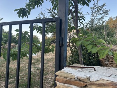

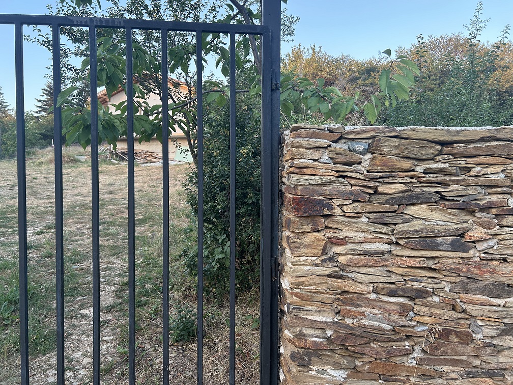

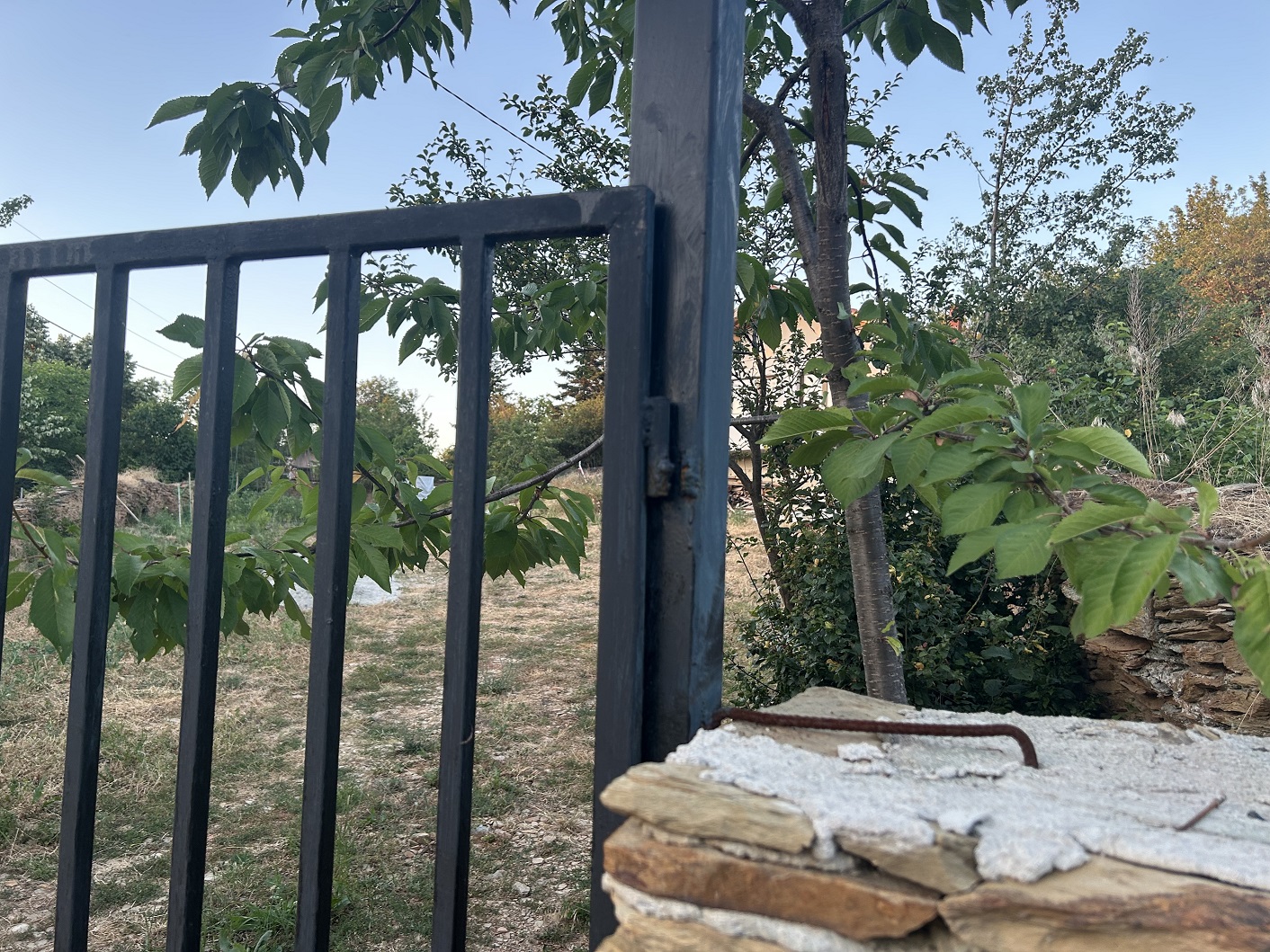

1. Много лоша заварка. Държала се е на магия.
2. Има ли ограничител на вратата в отворено положение да не опират профилите и да се усуква пантата?
7 мнения в "Пантата все се чупи"
gogo7777
- Мнения: 8880
Много лоша заварка, да не кажа никаква. Трябва да се махне старата заварка, да се почисти и завари отново двустранно като на горната част на пантата се подложи нещо, което да дистанцира пантата от кола.
Забравих да кажа, че заваряването трябва да го направи някой, който може да заварява.
