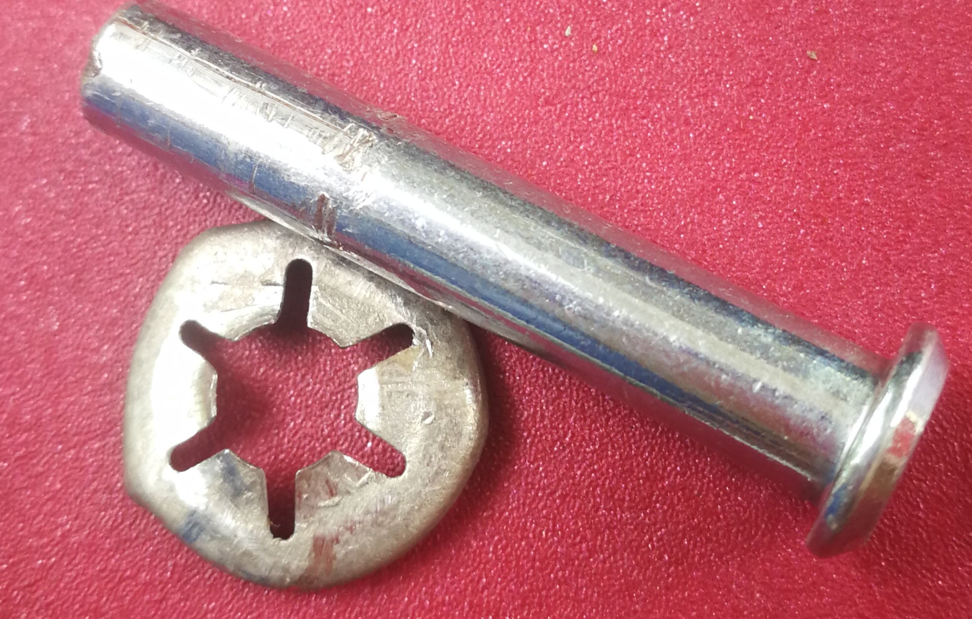

чет юни 26, 2025 1:48 pmstefanjor написа:Благодаря. Тази е същата стълба, но 3х9. На 3х11 нитът спира плъзгането в долната част. Стълбата е над 20кг цялата.чет юни 26, 2025 7:58 ambleuetoile написа: е показано, че третото рамо се откача. То е застопорено а някакви като слепи нитове, които аз не виждам как освен ако не се отрежат или пробият ще се махнат.Да дам и аз моите 5 ст. по темата.
Според мен не би трябвало да се махат никакви нитове.
Имам такъв модел стълба (не на този производител) и третото рамо се маха лесно. Нитовете не пречат за махането, а служат само да ограничат вдигането на сътлбата на по- голяма от позволената височина.
Нека собственика да се успокои и без наерви да опита да извади третото рамо ,когато стълбата е в положение бърнато "V".
На това видео е показано как става номера:
https://www.instagram.com/baumarket_vor ... 5YH/?hl=bg
Говорих с тези от Практис, и те казаха че, да нитът се премахва както колегите обясниха, за да се освободи рамото.
Не стана много по-лека стълбата обаче.
Успях да махна нита, с помощта на съфорумците.
Благодаря.
