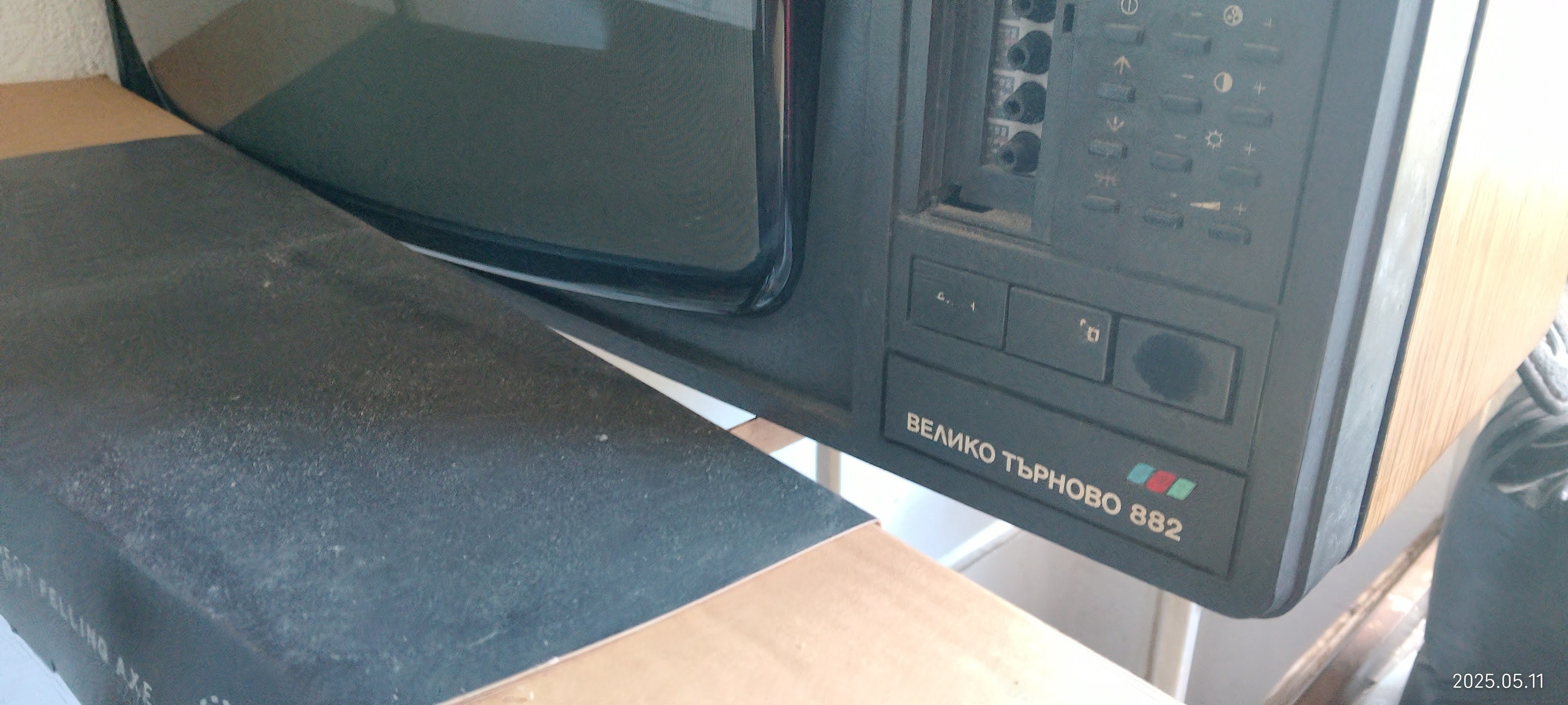

Леко да се изфукам.
Не зная защо го пазя още, а на онези хора им завиждам.
