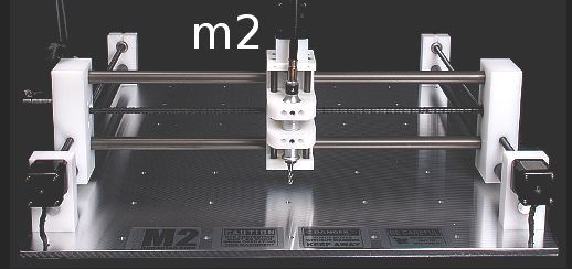

За да се изработи точен детайл на CNC е необходимо идеалното синхронизиране на всички оси помежду си и не виждам проблем в синхронизирането на два мотора само заради това, че работят в една ос. Според мен използването на един драйвер за два двигателя не е добро решение, особено като се има предвид, че самата конструкция не предполага икономии.

Въпроса не е в синхронизирането то е ясно, че трябва да синхоризирани осите.Опасението идва от това, че със стъпкови мотори не може да избегнеш на теория, че дори при еднакви драйвери,напрежение, мотори и така нататък все пак единия от моторите може да забрави няколко стъпки а другия да си ги изпълни.

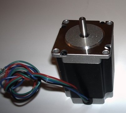

Продаваме стъпкови мотори
6 броя х 1.8 Nm
3 са биполярни и 3 с 8 проводника - за би или уни-полярно използване.
Цена - 73 лв за брой.
Продават се като комплекти по 3 броя, с наложен платеж по ЕКОНТ.

Зависи какво точно искаш да постигнеш.Ако идеята е да ползваш по-маломощни двигатели - това е решението.Но имай в предвид,че дори и да подбереш двойка двигатели чрез измерване на намотките,това не означава че магнитните характеристики на роторите ще са 100% еднакви. Недостатък на това задвижване според мен разбира се е,че пропускане на стъпки на един от моторите би довело до заклинване и спиране на оста тотално.При един мотор на ос в най-лошия случай това ще се отрази на точността на детайла. Аз бих предпочел един по-мощен мотор и ако имам нужда от винтове и на двете направляващи,бих свързал двата винта със зъбен ремък.Разбира се и това решение си има недостатъци от финансова гледна точка основно - ремъка и зъбните колела за него никак не са евтини.

Благодаря на всички,за отговорите и вниманието което ми отделихте.
Ето и следващото развитие на модела.
Обърнете внимание на разположението на осите X и Y
и как работят в почти една и съща равнина.
Как ниско е изнесен центъра на тежеста и центъра на обработка на детайла.
На мен поне това ми дава увереност за стабилност и точност.
За сега от проекта не съм се отказал.
Поздрави

STEPER, прав си че е механично по стабилно, но ако възникне ралика между двата мотора тя ще си остане и след работата за следващия сеанс, а продължи ли да се работи с отместване всичката стабилност на системата ще си замине. Понеже надали ще има някаква система за контрол на едновременното въртене, бих сложил на двата вала шайби с маркери за да се конролира дали са в синхрон.

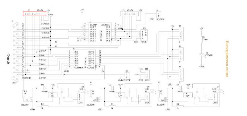

Здравейте момчета . Нещо и аз се оплетох с електрониката.
1. Светодиода на контролера свети постоянно което както разбрах не трябва да е така.
2. За какво служи конектора J2 на показаната схема по-долу , какво се връзва за него ???
Питах фирмата производител и тя ми отговори следното:
Конектора J2 е за връзка с компютъра през ЛПТ порта ...

J2 и J3 са резисторни матрици (4,7К), а не конектори.Относно светодиодите на контролера:
D1- свети при включено захранване
D2- свети при вкл. реле К1
D3- свети при вкл. реле К2
D4- свети при вкл. реле К3

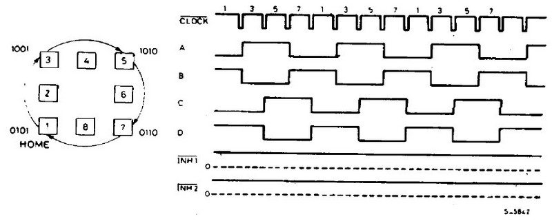

Светодиода на драйвера пък свети, когато двоичната дума на изходите на L297 е различна от АBCD = 0101 (която пък е стартовата комбинация след RESET или вкл. на захранването).При движещ се мотор светодиода трябва да премигва.
