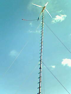

Здравейте.
Вчера имаше достатъчно вятър и се сблъсках със следните неща:
Когато вятъра отслабне, акумулаторите задържат само 2-3 минути защото са стари, а трансвертера се гаси при 10V
Когато вятъра е много силен, ми остава електричество което не се упълзотворява освен че трансвертера се изключва при 16V.
Някой виждал ли е схема на инвертор или трансвертер с външна синхронизация, т.е. да се синхронизира с мрежата и да тегли и да подава в нея когато е в повече?

Схема не съм виждал. има готови да се продават и цените им започват от 1200 - 1300 лв. По закон обаче за да продаваш (връщаш) енергия в енергопреносната мрежа, генератора ти трябва да е над 3000 W, ако не се лъжа...
nik80 - специалист
то и да има схема дали ще позволят самоделка да бъде вързана към мрежата?
сигурно сертификати ще искат не знам как стои въпроса, само знам че дори всичко да е изрядно много се опъват, размотават много щото тая енергия трябва да я плащат по скъпо, по телевизията даваха за някакъв дето инвестирал в слънчеви колектори но после 1 година не може да се справи с връзването към мрежата
