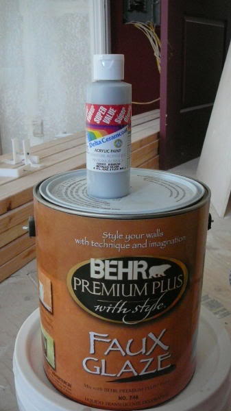

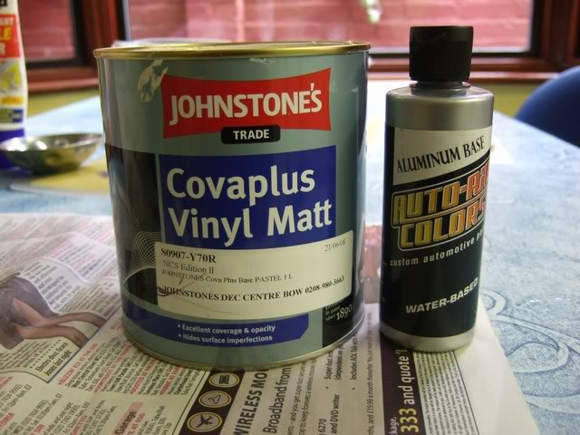

Пръскат огледало или на стена със смес от тези бои.
rmanov - специалист
търсих ги но няма

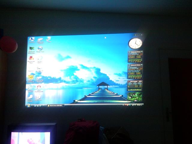

Колеги реших да пооправя визията на хола ми и смених направения от мен мултимедиен проектор (от шрайбпроектор Лектор 01), със следния готов проектор:
Мултимедиен проектор, BenQ MW 512, DLP, WXGA, 2800 ANSI, HDMI, 4000:1, 6000 h lamp life, 3D Ready Тип матрица DLP by Texas Instruments Яркост, lumens 2800 ANSI Lumens Контраст 4000:1 Разд. способност WXGA (1280 x 800), VGA (640 x 480) to UXGA (1600 x 1200) Размер на екрана 23" to 300" (58,42cm - 762 cm) Късофокусен N/A Входове / изходи / управление PC: Analog RGB: D-sub 15 pin x 2, A/V: HDMI V1.3 x 1, Component Video: D-sub 15 pin x 2 (Shared with Analog RGB connector), S-Video: Mini Din 4 pin x 1, Composite Video: RCA x 1, Audio:Stereo Mini Jack x 1 Други 3D Ready, 190W, 4500 / 6000 hours (Normal / Economic mode).
Доста добри параметри. Първите ми впечатления са:
Включих и двата проектора едновременно и се оказа, че купения проектор дава поне 3 пъти по-ярък образ от правения. Картината е значително по- добра, но все пак трябва да призная, че саморъчно направения проектор ми служи вярно повече от 2 години и също осигурява добро качество на образа.
Искам да ви обърна внимание на един проблем при DLP проекторите, ако и вие като мен решите да купите готов проектор. При едночиповите DLP проектори се получава така наречения ефект на дъгата "rainbow effect" - при светли образи на тъмен фон например се образуват едни цветни сияния от основните цветове. Това се получава при едночиповите DLP проектори с по-ниска скорост на цветния диск. При тричиповите DLP проектори ефекта го няма. Моя проектор явно е едночипов - поне по първи впечатления го има този ефект, но в малка степен, явно са се постарали да го избегнат с по голяма скорост на диска. Но аз все пак го виждам от време на време и малко ме дразни ( например когато бели субтитри са на тъмен фон и погледа ми не е на 100 % директно към екрана). Четох, че това зависи и от зрението на конкретния човек - аз явно съм от тези които го виждат.
При LCD проекторите този проблем го няма, включително и при моя самоделен проектор :)
Аз съм доста доволен от горепосочения модел проектор, но все пак ако решите да купувате DLP проектор-първо проучете добре конкретния модел и по възможност накарайте да ви го демонстрират, и следете дали го има този дъга ефект.

Здравей,можеш ли да качиш някоя снимка на картината.
kikokiko - специалист
rmanov написа:
Ето една снимка на образа на проектор Benq MW512.
