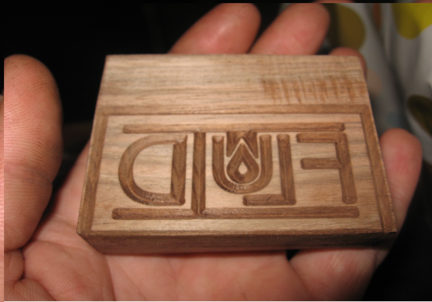

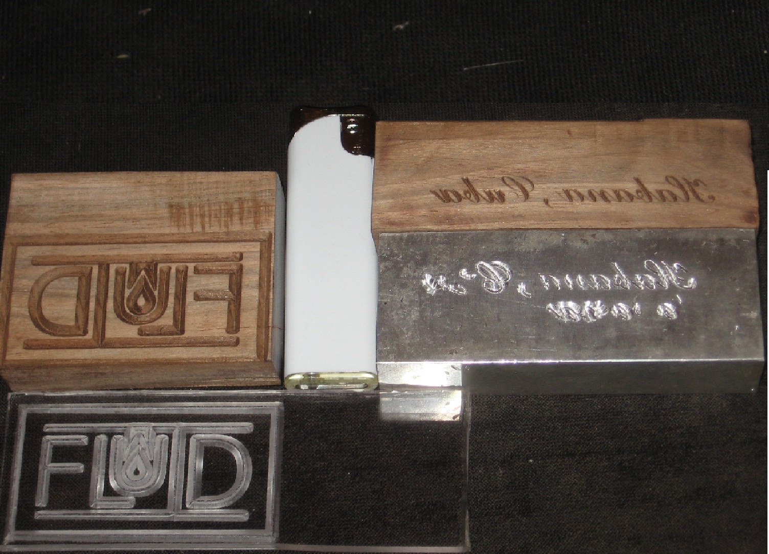

Здравейте колеги.
Машината ми вече е готова и направих няколко проби, работи добре, но имам проблем.
Прави всичко огледално, променях движението по "X"И "Y" , но това само променя ориентацията
на координатната система на машината. Може да е нещо елементарно, но не мога да го открия.
Надявам се да помогнете!
Пускам снимки на пробите. Пробите са на орех плексиглас и алуминий.
Снимки на машината ще пусна като я окабеля както трябва и добие завършен вид...
FLUID - напреднал
На предната снимка на плексигласа е правилно, защото съм го обърнал...

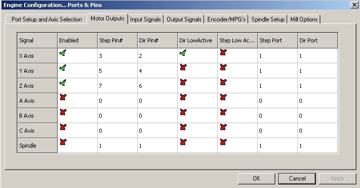

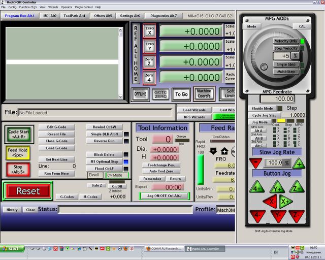

STEPER - специалист
Поздравления FLUID,за машината
Наи-правилното решение е Mach3.
Ctr.+Tab излиза екранчето на MPG Mode.
В долния край има клавиши за настройване на движението на осите.Същите трябва да се движат така
както е показано със стрелките.Ако трябва се инвертира посоката DIR на моторите в -
Config-Ports and Pins-Motor Outputs.
Поздрави
