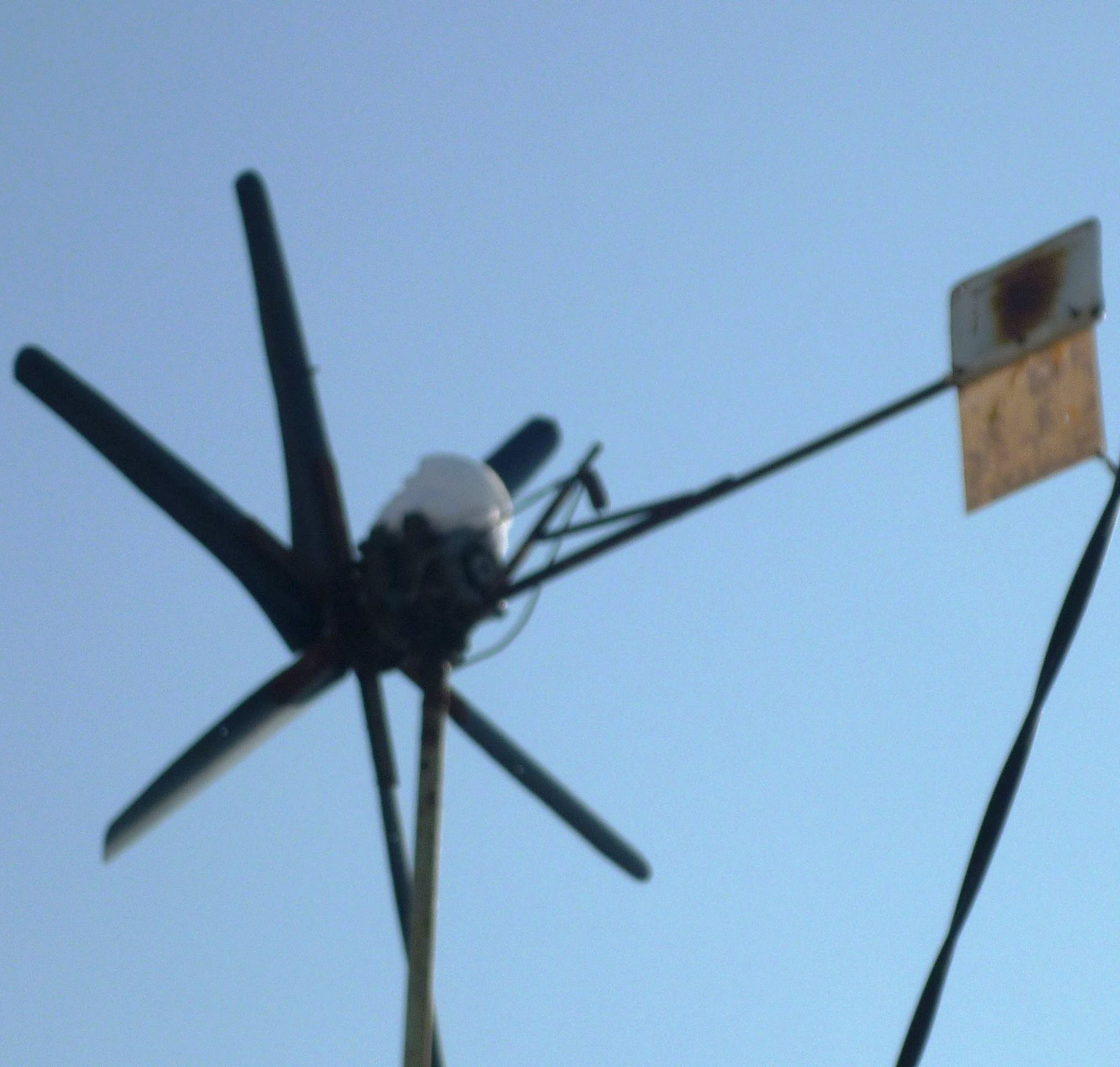

350ва това успях да струпам , не мога да го снимам от по близо защото е на покрива а там има 50см сняг и лед имам проблем с опашката има вибрации и клати цялата мачта
edemy2001 - специалист
borisovqvor написа:
Харесва ми! Успял ли си да разбереш каква е причината за вибрациите?
borisovqvor - напреднал
според мен е от не толко добрия баланс на перките а и от това , че опашката е зад генератора а не отстрани ( пусто избързване а след това грешки) Но как да сложа отстрани опашката като няма начин да се изнесе в страни генератора и центра на тежеста ще се измести
