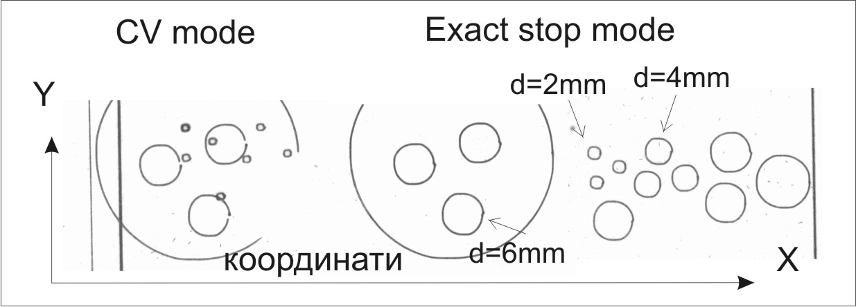

Прилагам снимка на гравирани кръгчета - "най-добрите", които мога да направя със системата.
гравирани кръгчета

ако G кода ти е коректен, тук виждам 2 проблема - единия от дясно където не се събират краищата при точен стоп - луфт, някъде по механиката, ремъците, нещо някъде натрупва грешка, проверка - докато работи поддържай натиск с ръка диагонално
втория проблем е с мач3 - постоянна скорост (от ляво) в доста версии не работи коректно, освен това се влошава при висока скорост,при скорост под 0.5м/мин работи, не помня от коя версия го оправиха но със сигурност от 3.042 нагоре няма проблеми вече
освен това в прозореца преди диагностика, settings - имаш една настройка - CV distance или нещо подобно, там намали стойността примерно 0.1

От снимката се вижда че неправилната форма на кръговете се дължи на хлабини по осите.Доказателството е на лявата част, където има три кръга ф6 мм, два от които са изпълнени по часовата стрелка и един е обратно на часовата стрелка.Ако вземеш един кръг от едните и го положиш върху другия ще видиш това.
Възниква въпроса "защо при exact stop кръговете са затворени" - при този режим машината спира на всяко изречение /ред от програмата/ и движението става на тласъци.Точно тогава се обират хлабините под действието на инерционните сили.

Здравейте колеги,
открих проблема - двигателите по осите са били слаби за целта.
Механичното съпротивление при старт е било по-голямо и двигателите не са успявали да го преодолеят в първоначалния момент, за това при правоъгълниците и правите линии не се е усещала "Грешката" и всичко е изглеждало "нормално".
Преправих механиката на оста Х и се изненадах - грешката по Х изчезна с коригиране на натягането на ремъка, но съответно "лъсна" и грешка по оста Y.
Смених двигателя по оста "Y" с тройно по-мощен - 3А/2,2Nm/ и с малки корекции по натягането на ремъка всичко си дойде на мястото.
Интересното е че сложих предавка за метричен ремък на двигателя - "GT2", но поставих MXL ремък и за сега не виждам отклонения в точността.
