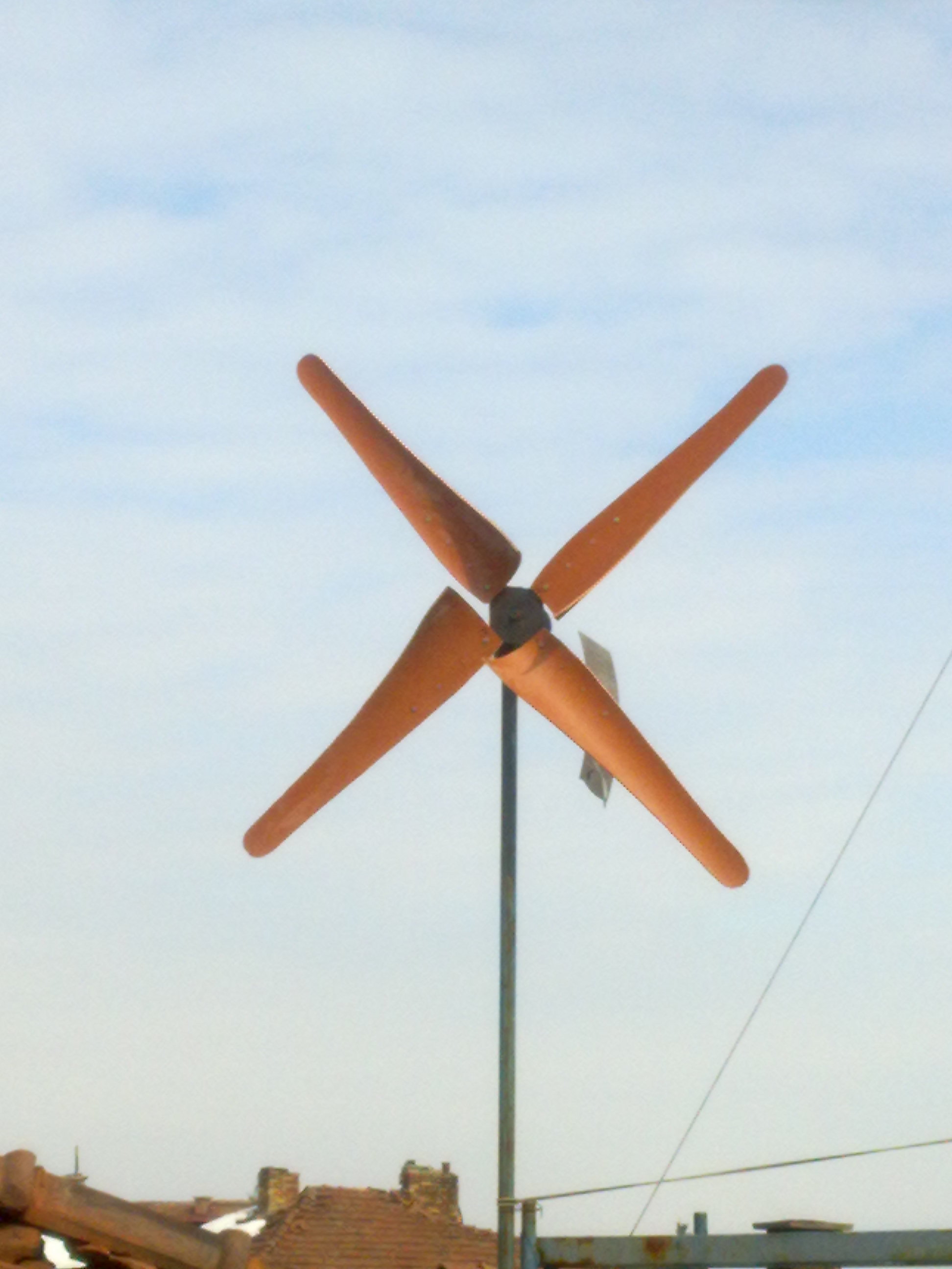

Това са новите витла на монофазния генератор.Благодаря на инж. Мартин Златков за оказаното съдействие.
dj_marti79 - специалист
:no: не съм. стига четки вече. още незнаем сполучливи ли са. ако не са аз ще нося калая. да кажеш че не спира, а той още не е тръгнал.
edemy2001 - специалист
Като за ПВЦ изглежда добре. :)

Марти не те четкам но в твоите изчисления има истина знам как въртеше твоя генератор преди полета,а относно полета имаш вина защото малко си инат.Всички знаем ,че и най доброто витло се върти от вятър а той при мен е голям мързел но ще чакам и дано не спре да върти ,че лагерите съвсем ще блокират :-D

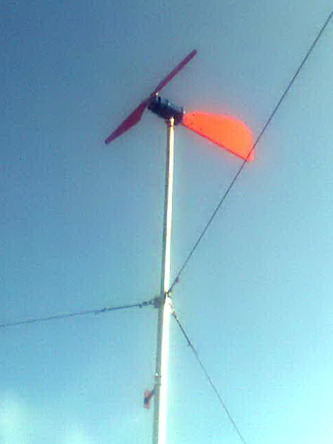

Малкия генератор му направих двулопатна турбината. Днес духа добър вятър тук при мен и направих измервания. Тръгва при вятър около 2 м/сек, понеже има известно котвено залепване и като го преодолее, на практика при 2 м/сек започва да зарежда акумулатора. При средна скорост на вятъра около 5.5 м/сек дава между 4 и 6 A. При поривите, които достигат в момента около 9.3 м/сек, дава около 8 A. Напрежението на акумулатора е 14 V в момента на измерванията. Излиза че генераторчето при над 9 м/сек вдига над 110 W мощност.
