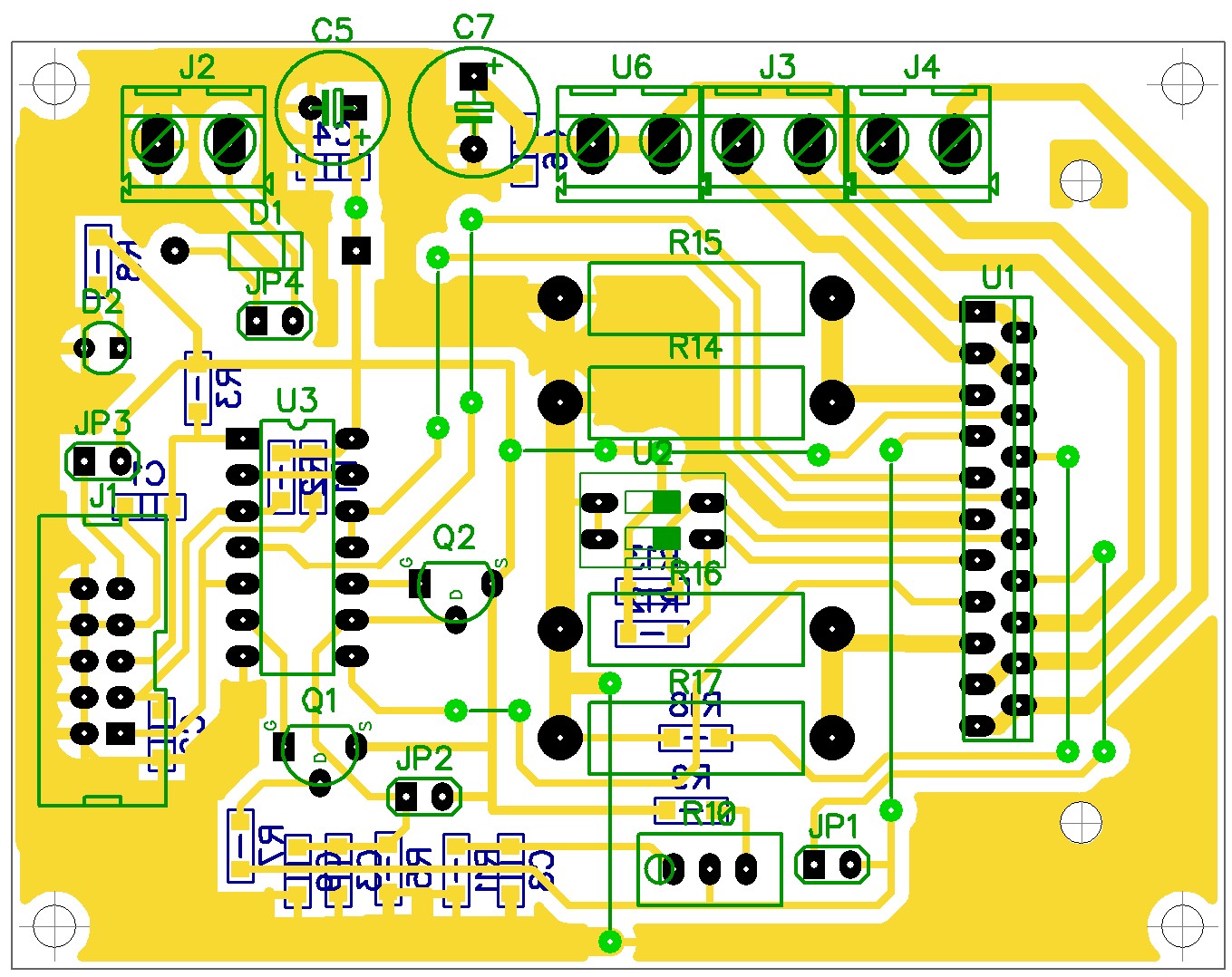

MrMurdjo написа:Фирмата "Алегро" е световен производител на такива специализирани интергрални схеми. Ако нещо не тръгва, гърми и т.н., вината обикновено е в нас, не в чиповете.SLA7062 още не съм гръмнал. Засега рисувам платка, подходяща за закрепване на радиаторите, които имам. Идеята е да се оформи готов модул за Х и после да го повторя за Y and Z.

Ако имаш платката във формат EAGLE ще е много добре, защото съм скаран с SMD, а и по трудно се намират, и бих я преправил за нормални елементи. Нещо беше споменал, че двигателите греят
, когато са спрели. Има ли го този проблем и ако имаш време дай някакво решение - ще е от полза за много хора.

Аз работя с DipTrace и няма как да го експортирам в Eagle. Но тази топология може да ти е от полза да си направиш своята платка със стандартни елементи. Не знам от къде си, елементи за повърхностен монтаж в София се продават на много места. Спестяват ми дупчене (сега мога да го правя машинно, но преди всичко беше на ръка), огъване на изводи, запояване и подрязване. Наловчил съм се и с една малка пинсетка и часовникарски "очила" работя доста бързо и производително.
Оригиналите ги пренасям по фотометод и затова не се боя от тънки писти, минаващи между крачетата. Получават се чудесно.
Относно греенето: При всички контролери с ограничаване на тока посредством ШИМ, моторите се затоплят. Зависи от зададения ток. Ако е в нормите на номиналния за мотора, загряването не е проблем. Ако се търси още малко мощност и токът е максимално препоръчаният или дори малко над него, загряването е по-съществено. Всичко зависи от конкретните мотори.
За намаляване на греенето се използва обикновено схема с чакащ мултивибратор, който постоянно се запуска от идващите импулси за стъпка. Подбира се такава дължина на задържане, че примерно секунда-две след като са спрели да идват импулси, той да си обърне състоянието и да превключи опорното напрежение за ограничаване на тока на по-ниско. По такъв начин в покой моторът има задържащо усилие, но токът е по-малък и съответно се отделя по-малко топлина.
Нямам готова схема, тук някъде по-назад имаше публикувана схема на контролер, която ползва таймер 555 за тази цел.
Засега и така ми вършат работа, а моторите не са стигали до температура, която да не дава да ги пипнеш с ръка.
Двата са сравнително слаби, с номинален ток 1.4А и са точно на горната граница.

Имам разработена платка на схема за задържане. Схемата е част от драйвера с L297 и транзистори. Ако те интересува мога да го изпратя на поща или Скайп. Има и малко smd елементи. На SprintLayout e. SMD-та не са проблем- аз ги поръчвам в Елимекс или Футурел. Мога да ти направя и фотошаблон на платката на паус. Ако си правиш платките по фотометод.
