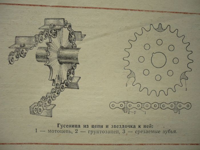

Едно време по стопанските дворове имаше зърнотоварачи с гумени лопатки, задвижвани от верига. (Има и шнекови товарачи, да не се бърка с тях.) Та техните вериги имаха през определено разстояние звена с щамповани още при производството Г-образни площадки с отвори, към които се монтираха лопатките. Може би по силози и складове все още се ползват такива и може да се разбере от къде да се намери подобна верига.

Руската система ми харесва повече. Ремонтопригодна е. Не съм заварчик, но тази стомана ми се струва трудна за заваряване. И ще се откали, макар че за приложението кой знае какви усилия няма да вижда.
