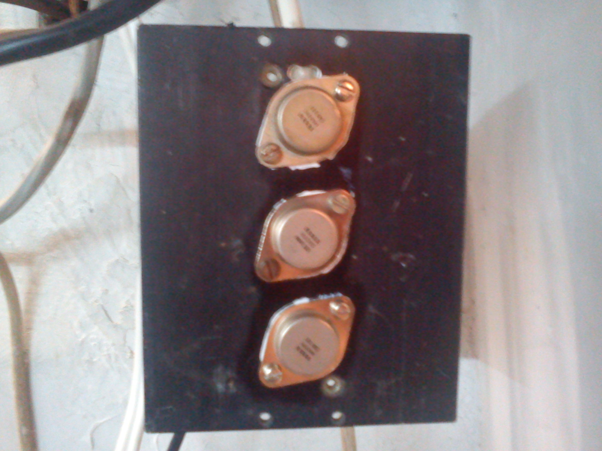

dj_marti79 - специалист
Ако генератора ти е с постоянни магнити, - не. Ако имаш чак толкова голямо производство ще ти измизлим някакъв стабилизатор. Аз на фотоволтаичния панел съм сложил три интегрални стабилизатора 7815 успоредно. Дават до 5.5А.
