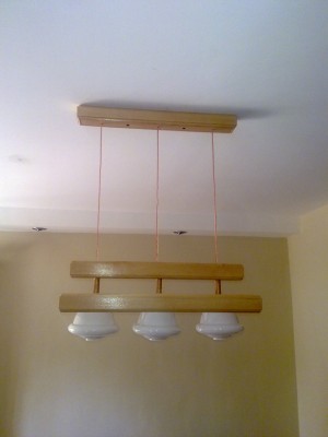

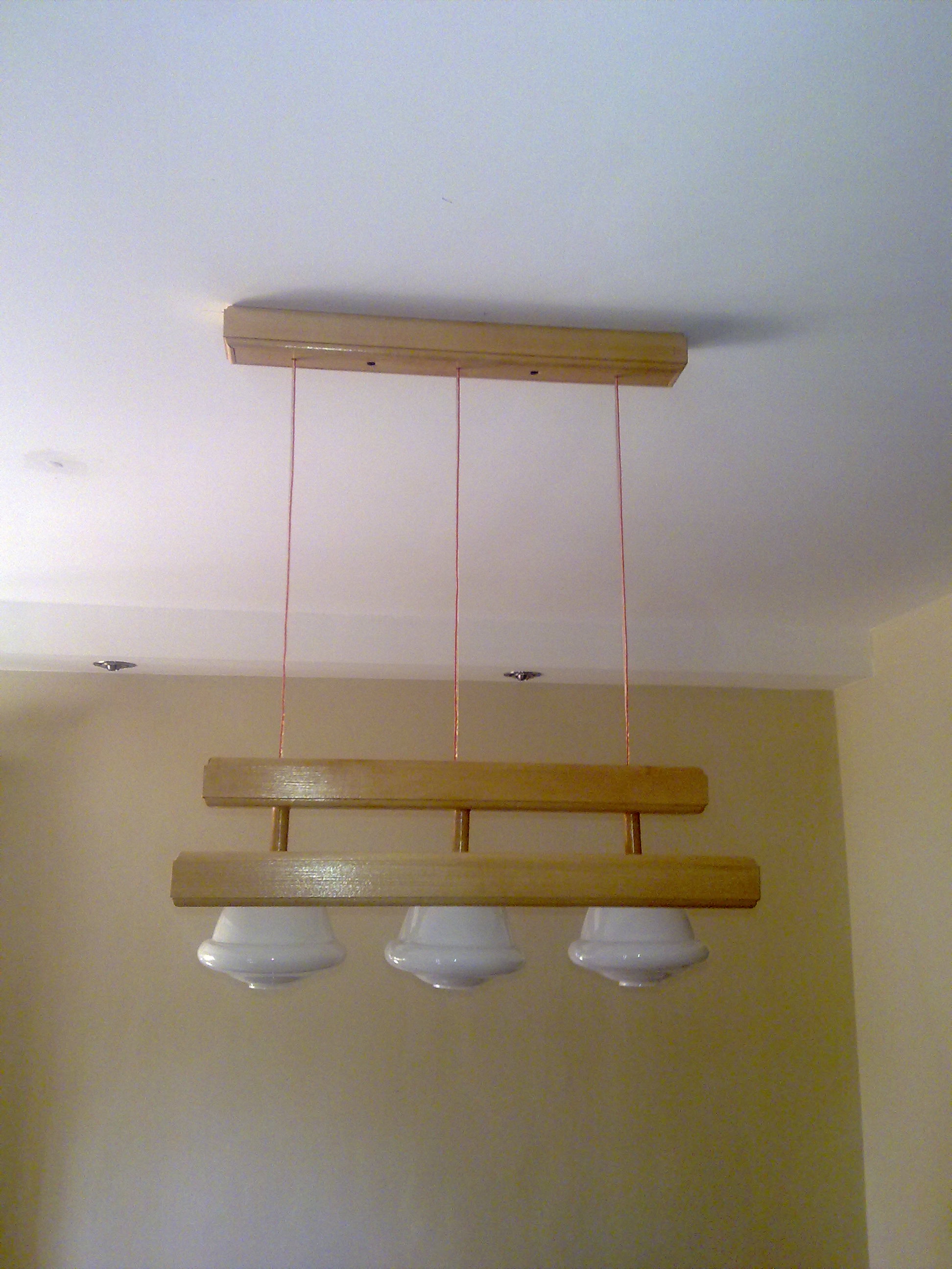

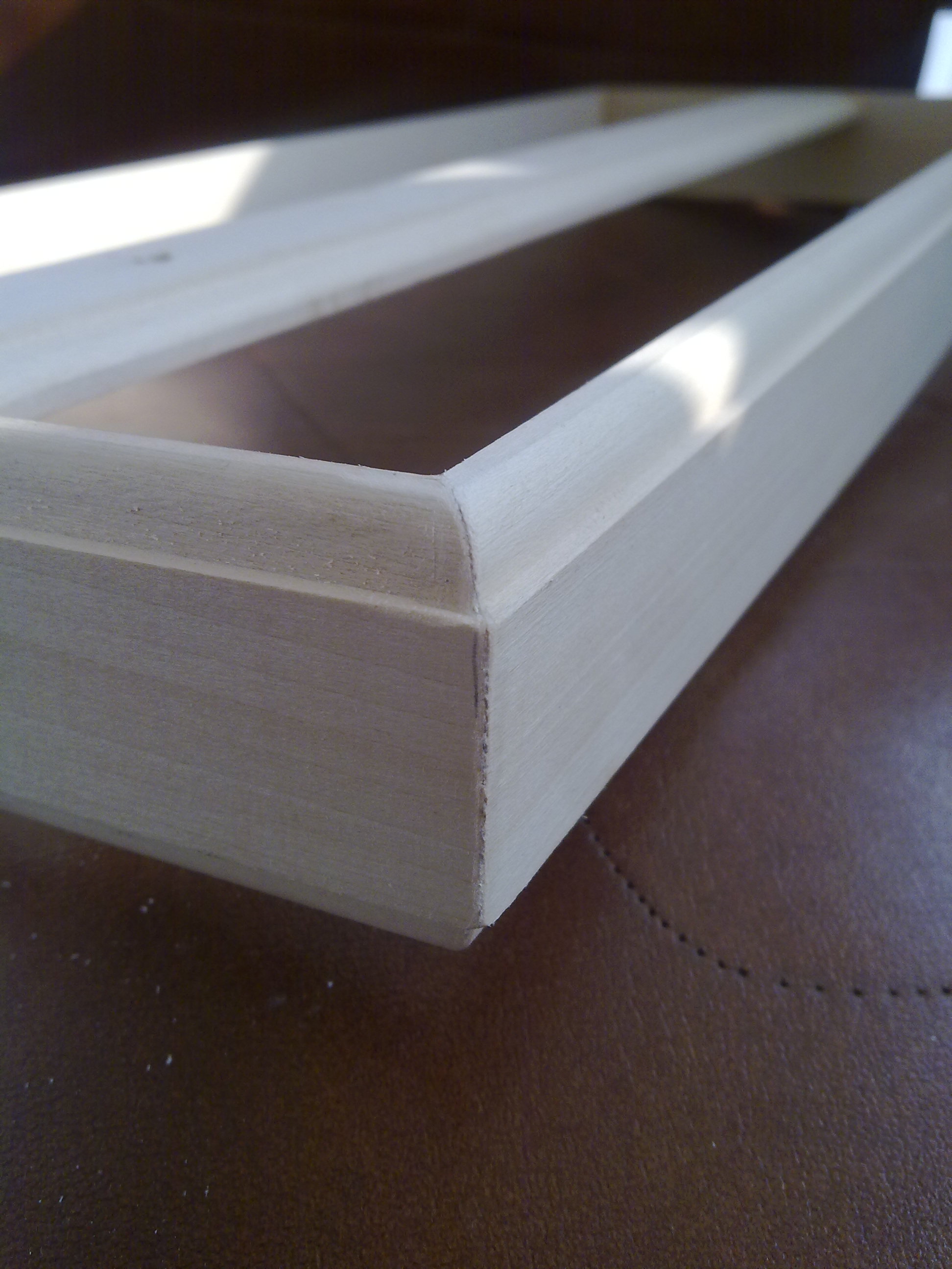

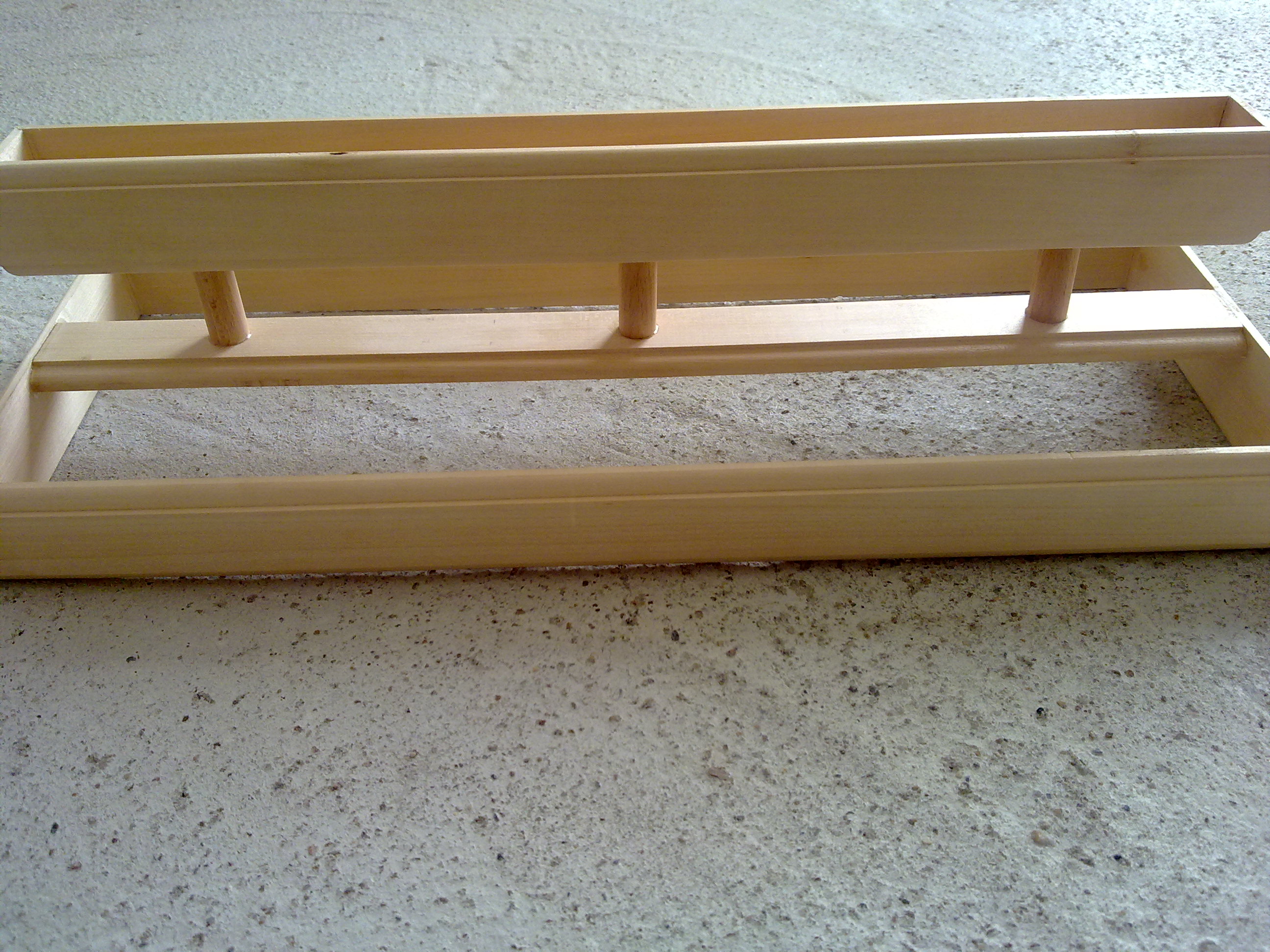

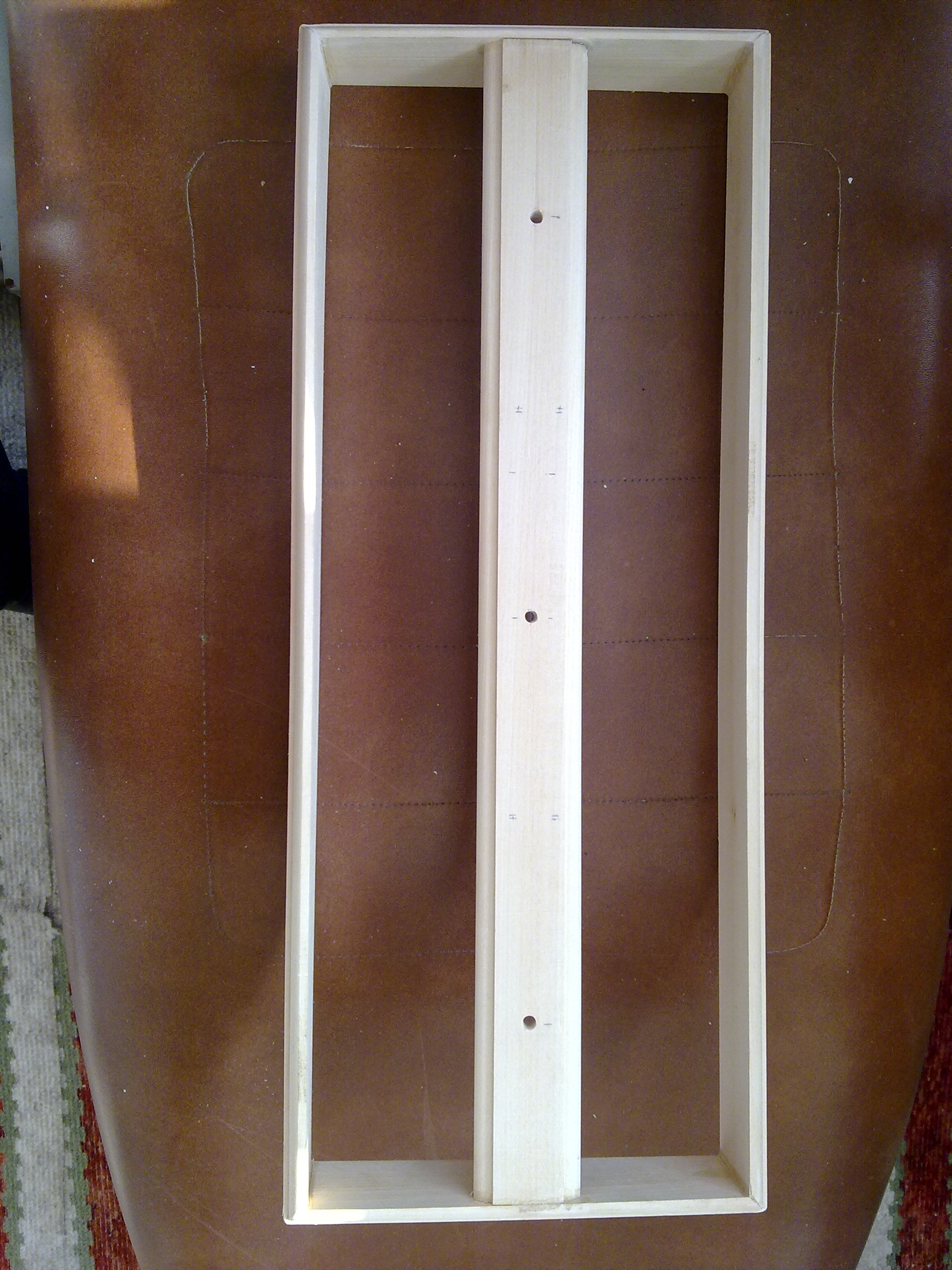

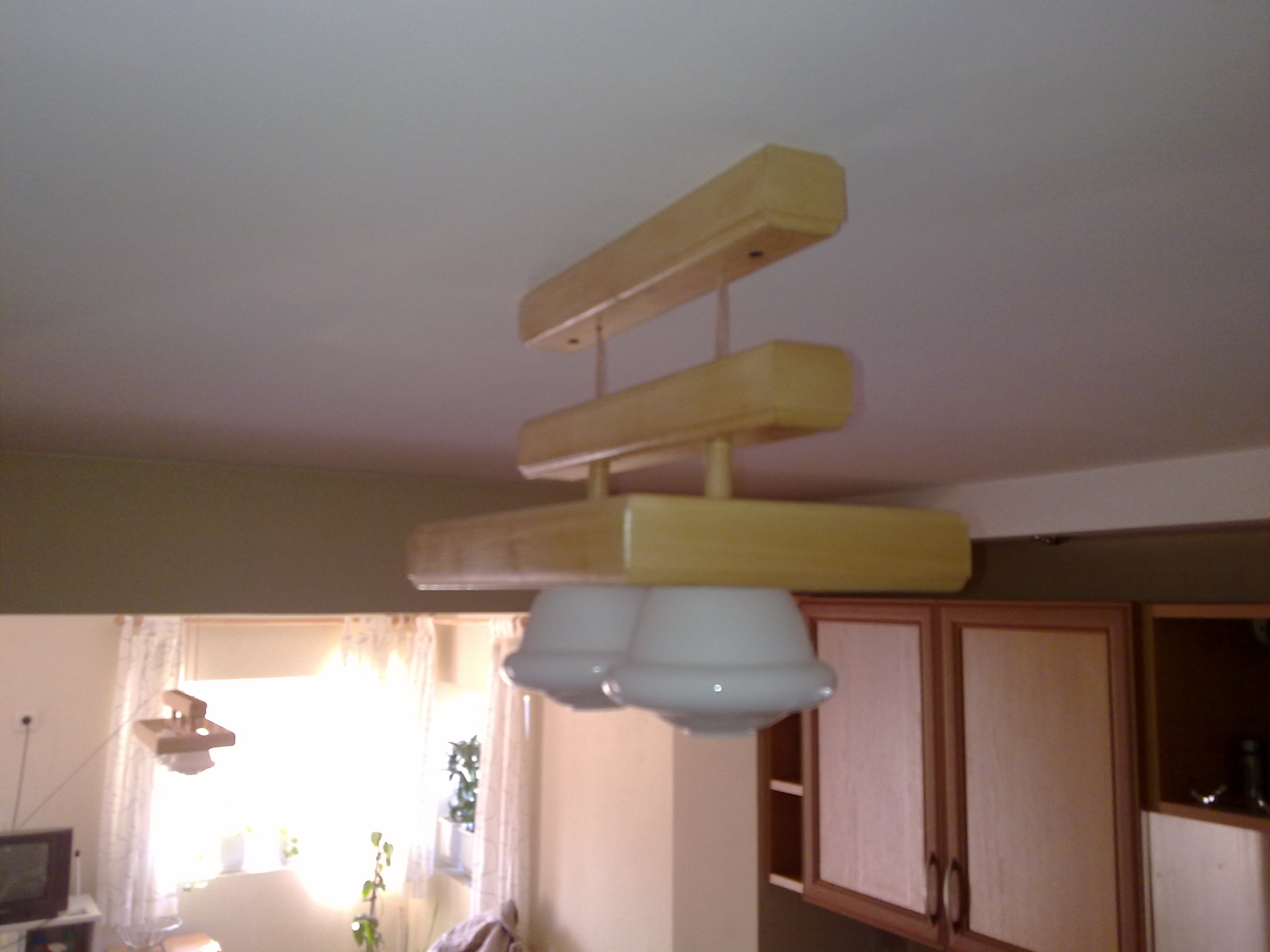

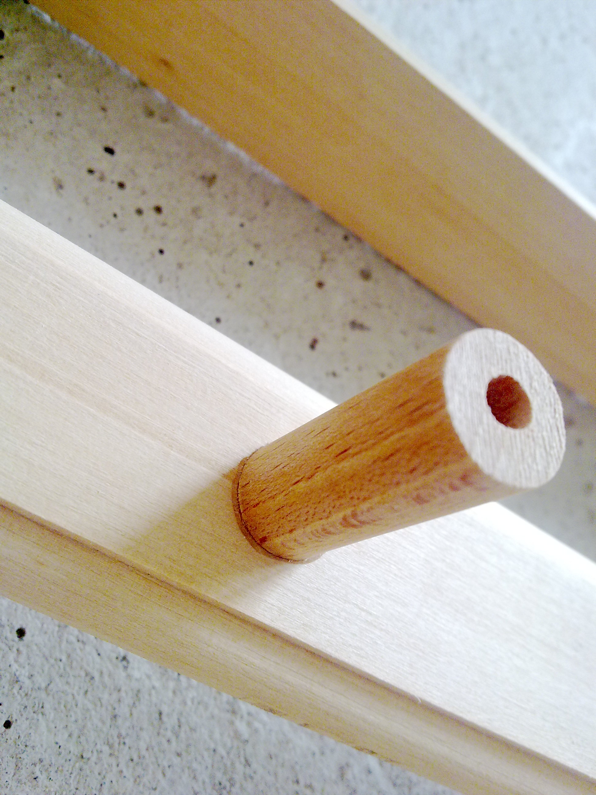

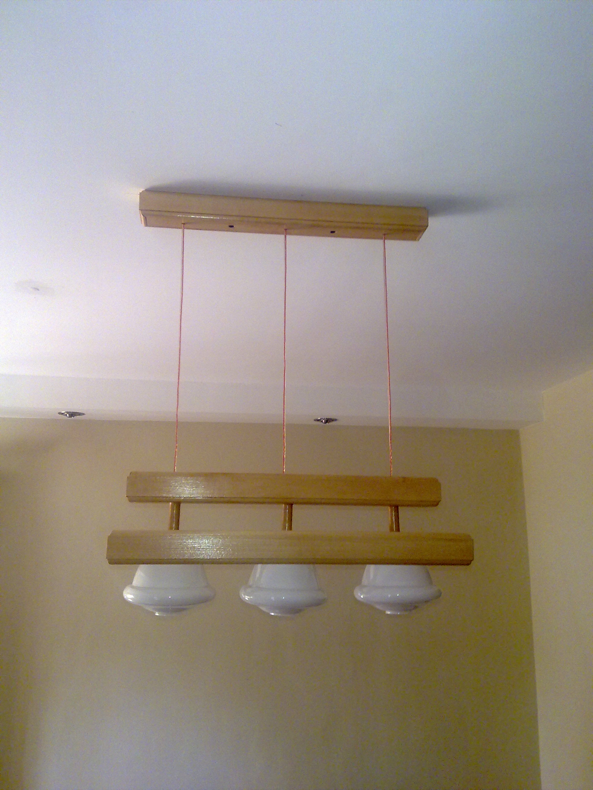

За всички ,които разполагат с малко свободно време и остатъци от дървен материал...(в случая 3 часа и первази за врати ,които не ги използвах по предназначение)... една идея за полюлей.Огледах по магазините осветителните тела...и ми досвидяха 150-200 лева за нещо подобно...Та се наех да го правя сам...Използвах споменатите первази,остатъци от дървен корниз, лепило за MDF-5,60 лв.,абажури-3,40 бройката ,3 метра кабел 0.75 кв. -левче метъра и цокли за G9 1,90 бр. ....и всичко това за скромните 25 лева...

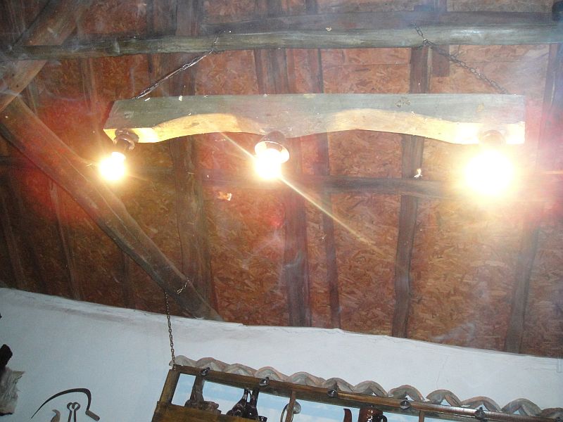

Е, тези работи не мога да ги трупам в апартамента, но на село място много! На 2-3 години прехвърлям и разчиствам. Ето и от мен един скромен полюлей направен от някакъв чарк за стар тъкачен стан и ок за каруца, които ми даде един комшия на село:
Нищо особено, но се вързва с битовия мотив.

Благодаря...А на колегата ZMeyGorianin ,подхвърлям идея (за да има завършен вид) 3 буркана с винтови капачки от 800 гр....Фиксираш капачките,като пробиеш в средата за кабела....слагаш фасунгите,крушките ...и завърташ буркана...
