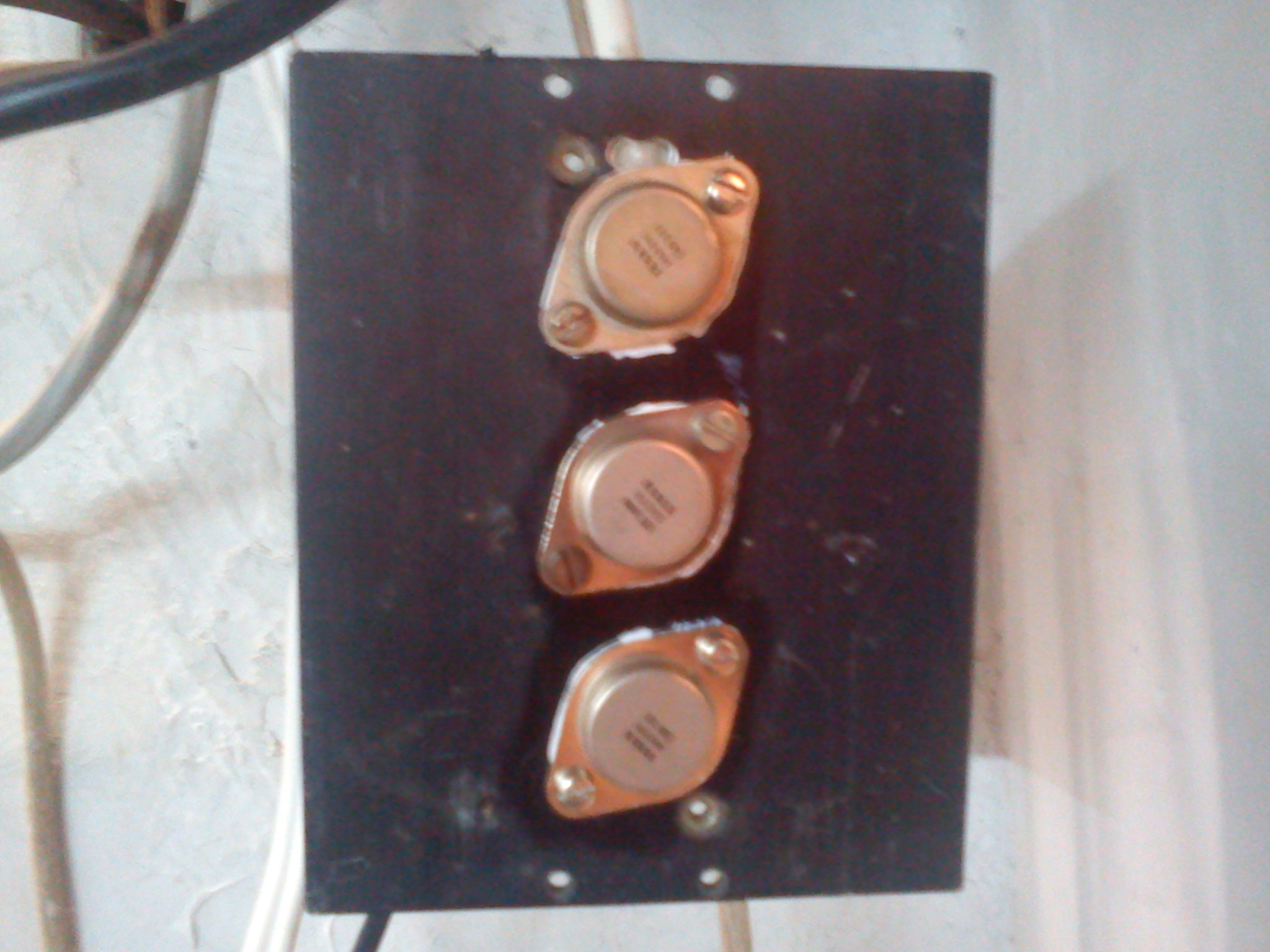

DSC00116.jpg Ето как съм направил контролера на зареждането - простичко. 3 броя 7815 в паралел.
