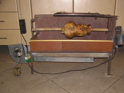

Гледам тия пилета на жар много малки бе като гълъби па и скъпи. И набързо си спретнах един грил с каквото имам като материали (малко е неизпипан ама това е първи опит)

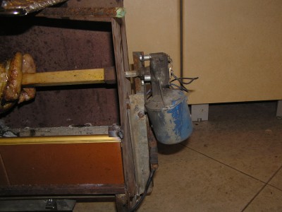

Моторче от чистачки работещо на 9 волта за по-ниски обороти (пак са малко високи ама нищо)

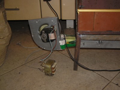

центробежен вентилатор (от нещо) с трансформатор да духа по-слабо и малко налични железа.

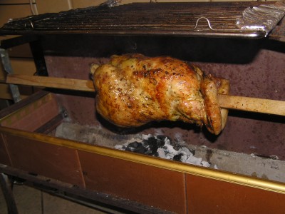

Капака го сложих при експеримента ще добавя по-подходяш.
Е и малко снимки.

Колега, хубаво начинание :supz: С какво захранваш моторчето от чистачки, че и аз за моя ,,кулинарен център" съм приготвил едно за грила?

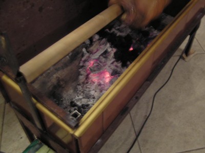

Моторчето га захранвам с един траф и грец без кондензатор щото вдига напрежението а от там и оборотите които и без друго са високи. Ако можеш помисли за допълнително смъкване с нещо подходящо. Вентилатора е необходим при първоначалното разпалване на високи обороти и после на два три пъти по една две минути през трафа (136 волта) за засилване на жарта. Прототипното пиле беше без нищо ей така за опита и стана супер следващите ще са овкусени.
По план е предвиден да се хващат две пилета на шиша.

Нямам време да го оправя но пилетата с една подправка "Златно пиле" стават трепач.
До сега съм извъртял 10 броя и разхода на дървени въглища е много добър 3кг. за два пъти по две пилета.
