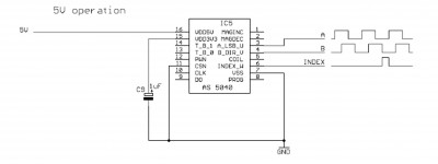

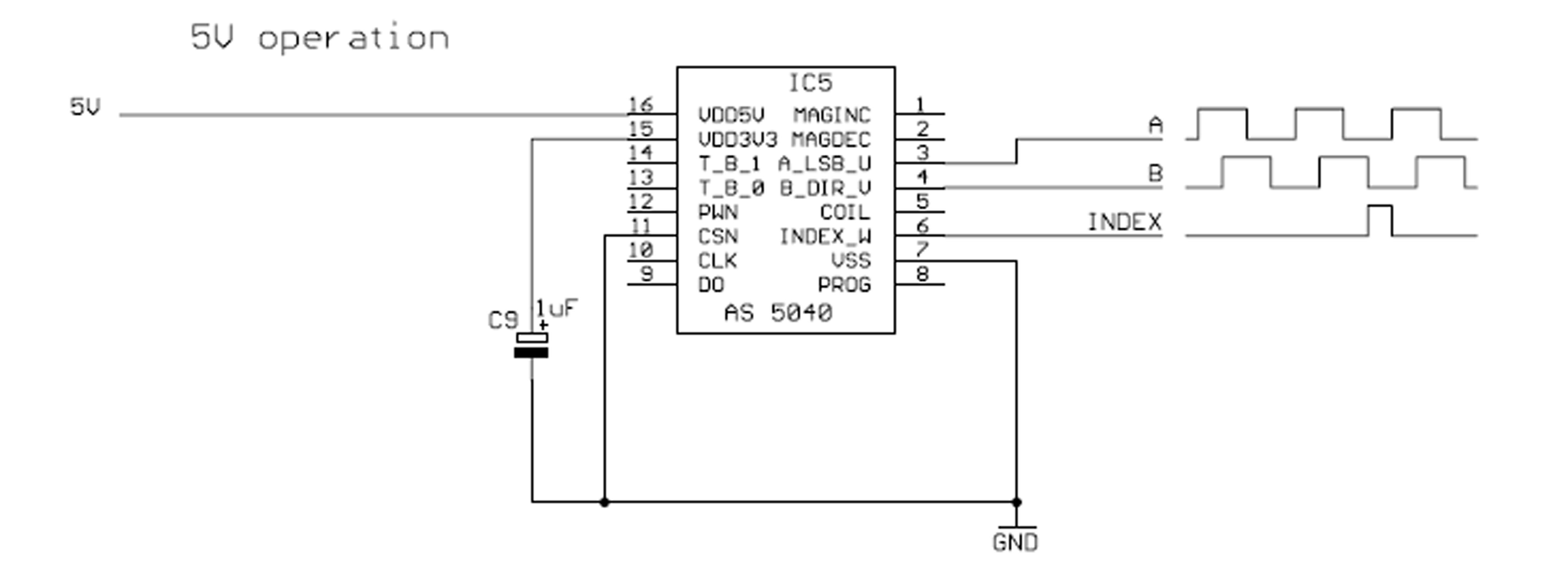

Няма какво да замерваш с АЦП . На AS5040 имаш два изхода TTL съвместими изходи А и Б.
AS5040 е за предпочитане, изпробван е. Това което говориш за грешката не е вярно.
AS5045-ASSU 12bit за предпочитане е AS5040-ASSU 10-bit resolution providing 1024 absolute position per 360 degrees (step size ~ 0.35 deg). AS5040-ASSU 10-bit има два TTLсъвместими изходи А и Б и не ти трябва АЦП за замерване.
