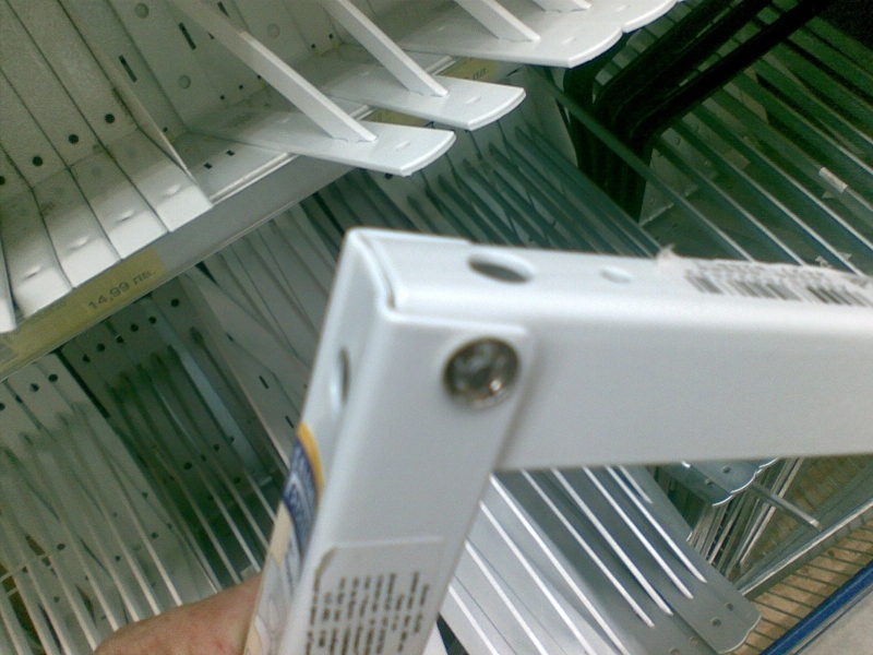

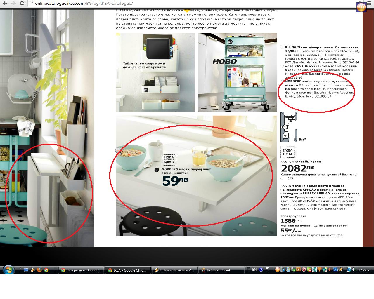

Не знам дали няма да предизвикам присмех, но все пак реших да попитам. Та искам да си изработя сама такава маса като на снимката, но обикалях по кварталните железарийки вчера и никъде не намерих такива панти които хем да падат, хем да държат плота стабилен, когато е в хоризонтално положение. Може ли някой да ми обясни като на 18 годишна девойка амбицирана сама да си направи ремонта :Д

Ето ти още няколко идейки ако жилището ти е малко http://www.youtube.com/watch?v=dAa6bOWB8qY
да, много е малко, благодаря. тези са гениални, но по никакъв начин не бих могла сама да ги направя хахаха

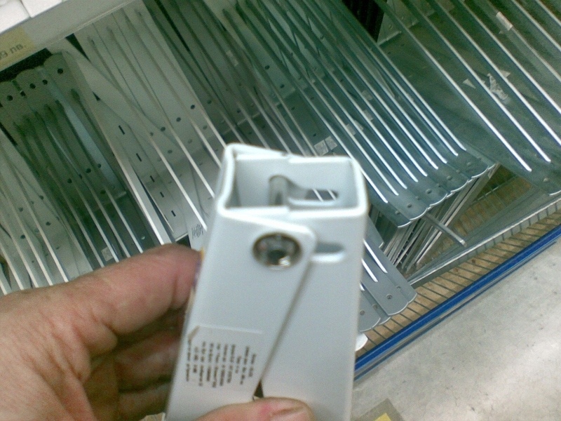

Защото не е това идеята. Иначе в Практикер има точно такива механизми за падаща маса. Бях поствал снимка някъде, ще се опитам да я намеря.

velsi - Почетен майстор
Ето го:

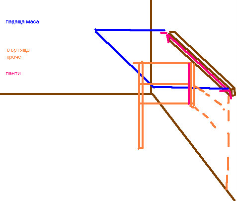

romanpm - майстор
Може да се направи и от дърво ето така :)
1-падащ плот.jpg (34.52 KиБ) Видяна 6198 пъти
