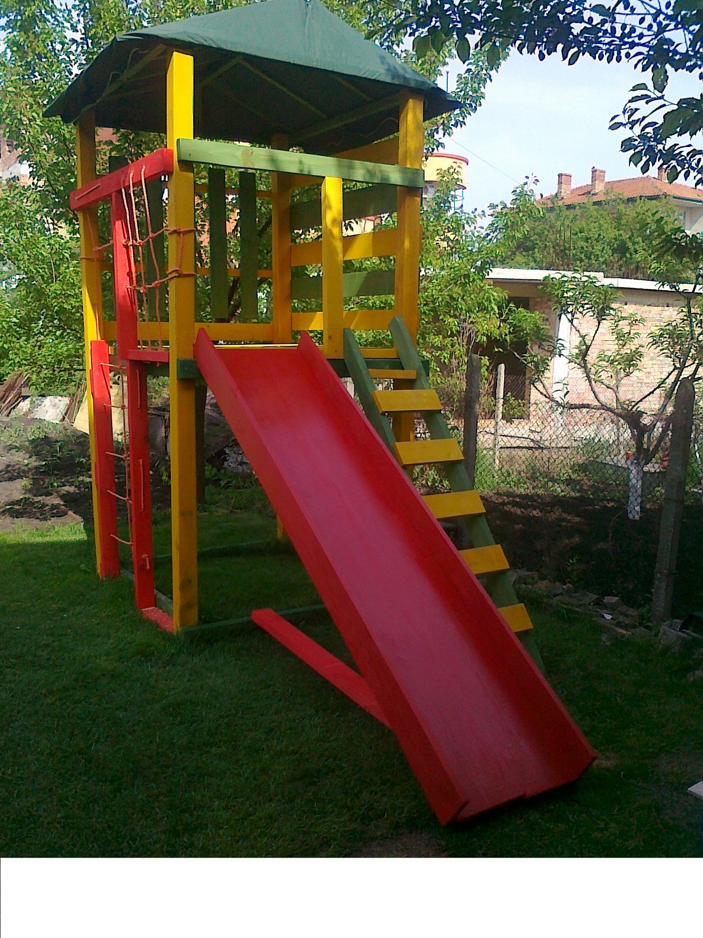

Ако отдолу има ребра които да крепят, улея може да се огъне от фурниран пресован картон - това от което правят гърбовете на секциите. Тогава няма да има нужда от балатум или фолио

hitrov.lbbg - помощник
Вижте докъде я докарах миналото лято.
entusiast - специалист
hitrov.lbbg написа:
Това на снимките е ужасен улей за пързалка! Причината е в долната част, където свършва рязко и детето се забива с петичките в земята. При по-големи деца може и да не е проблем, но по малките, които още нямат изработени пълни двигателни умения, като забият петички и ще се преметнат по лице на земята.
