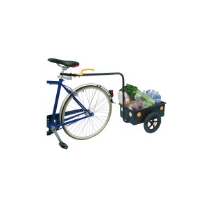

Идеята не е лоша ,но си тръгнал в грешна посока.
За продаването е ясно като го видят модераторите има
вероятност да иде в коша.Относно произведението ти на изкуството
по добре да си ползвал като на снимката, заради по голямата
издържливост и по-добри гуми а коша за пране който си ползвал
капака се чупи лено и не е рентабилен. Дерзай :roll:

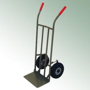

plamen64 - напреднал
Да но само товарната количката струва - 80 лв. А и тежи над 15 кг . с велосипед по байр няма мърдане .Търся някой да изработи стойка за закачане и дърпане на детска количка . Като количката е с гръб и под наклон ( само на двете колела ).
iva6ki - специалист
Затова е направи си сам намираш си гумите другото от вторични
за 10-15лв и изработваш.Голяма част от теглото пада върху велосипеда
при тези колички, затова оригиналните са като на снимката подобно за кола.

iva6ki - специалист
Praktiker,Brikolage все ги има някъде по железариите.
Аз ти давам насоки а не ти казвам какво да правиш а
за долната количка е по добра заради разпределението на теглото
като идея а не да я копуваш.
