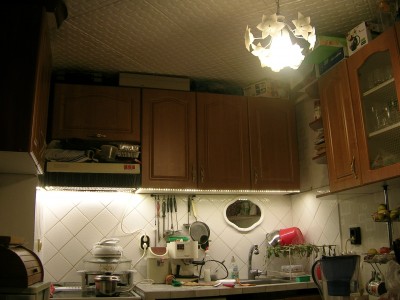

Ето ситуацията сега. Топло бялата светлина е с много приятна цветна температура:
Нарочно снимах и основното осветление - енергоспестяваща луминисцентна 15 вата за да има база за сравнение.
Макар, и не по темата с точност. Но вчера замених 6-те лунички, в банята по 20W - 12V. С 4W светодиодни - топла бяла светлина 3000K, светлинен поток 300lm. Е разликата, е убиствена, в пъти-по силна светлина. И толкова перфектно разпределена. Банята изглежда по друг начин. И не на последно място 5 пъти по-ниска консумация. Надявам се скоро да намеря излишните 100 и там някъде лева, да пусна 5 метра. Лента 5050 топла бяла светлина в кухнята, но на тавана. С димер, че ми хареса мултифункционалността му.
sstefanov - майстор
В кухнята ми (19 кв. м) 7m, около 15W диодна лента на тавана ми дава прекрасно осветление за повечето случаи.
За специални цели има плафон с 3 енергоспестяващи по 17W, за още по-специални - още 11 лунички по 25W.
fox_vt - майстор
sstefanov :lol: :lol: тия още по специални случаи кои са вдяване на игла от 3 метра ли :wink:

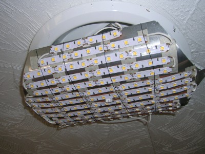

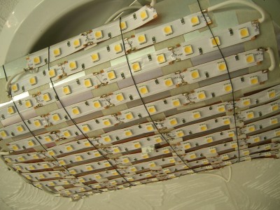

Извинявай, не мога да се прибера по светло, че да направя снимки. Ето как съм направил моето върху алуминиева ламарина под плафона:
fox_vt - майстор
Успяват ли да се охлаждат гледам доста има във въздуха заради изолационните подложки :?
Evgeniy - майстор
Когато ги слагах, подбрах броя, така, че да мога да си държа ръката на ламарината, но си прав за единичните разлепени бройки, ще трябва да ги пвторя с локтайд.
