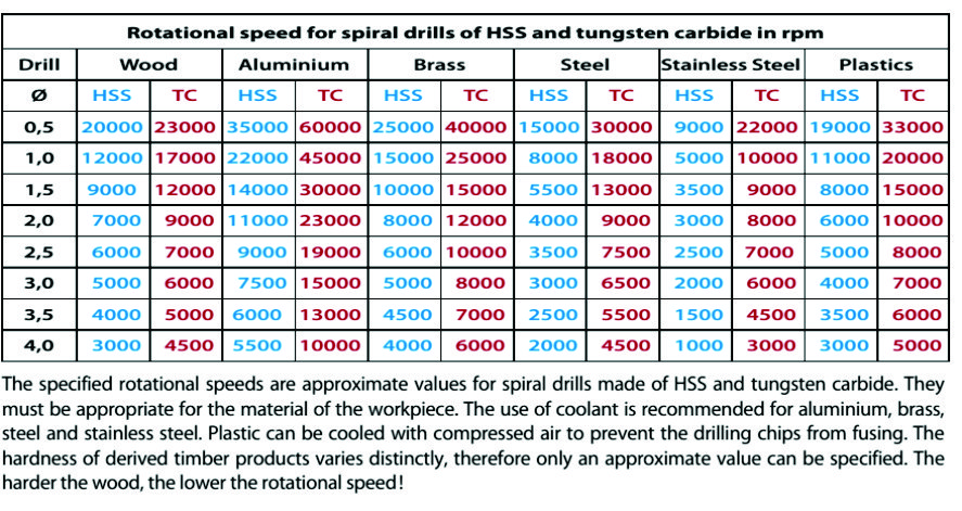

vlassev - специалист
за пробиване
Balabanov - специалист
Бе то хубаво за пробиване ма ние няма да го пробиваме а ще го режем с някаква скорост :-D
Примерно аз режа алуминий с 4мм инст. на 19 000 оборота с подаване 800мм/мин което според мен е оптималното за 4мм инст (като по този начин може да го напънеш на 5мм пас). Много зависи от инструмента има много и различни за алуминий и нещата са относителни но в общи линии човек се ориентира след като види каква стружка изхвърля инструмента и какъв сряз прави въпроса е да го вкараш в режим.
