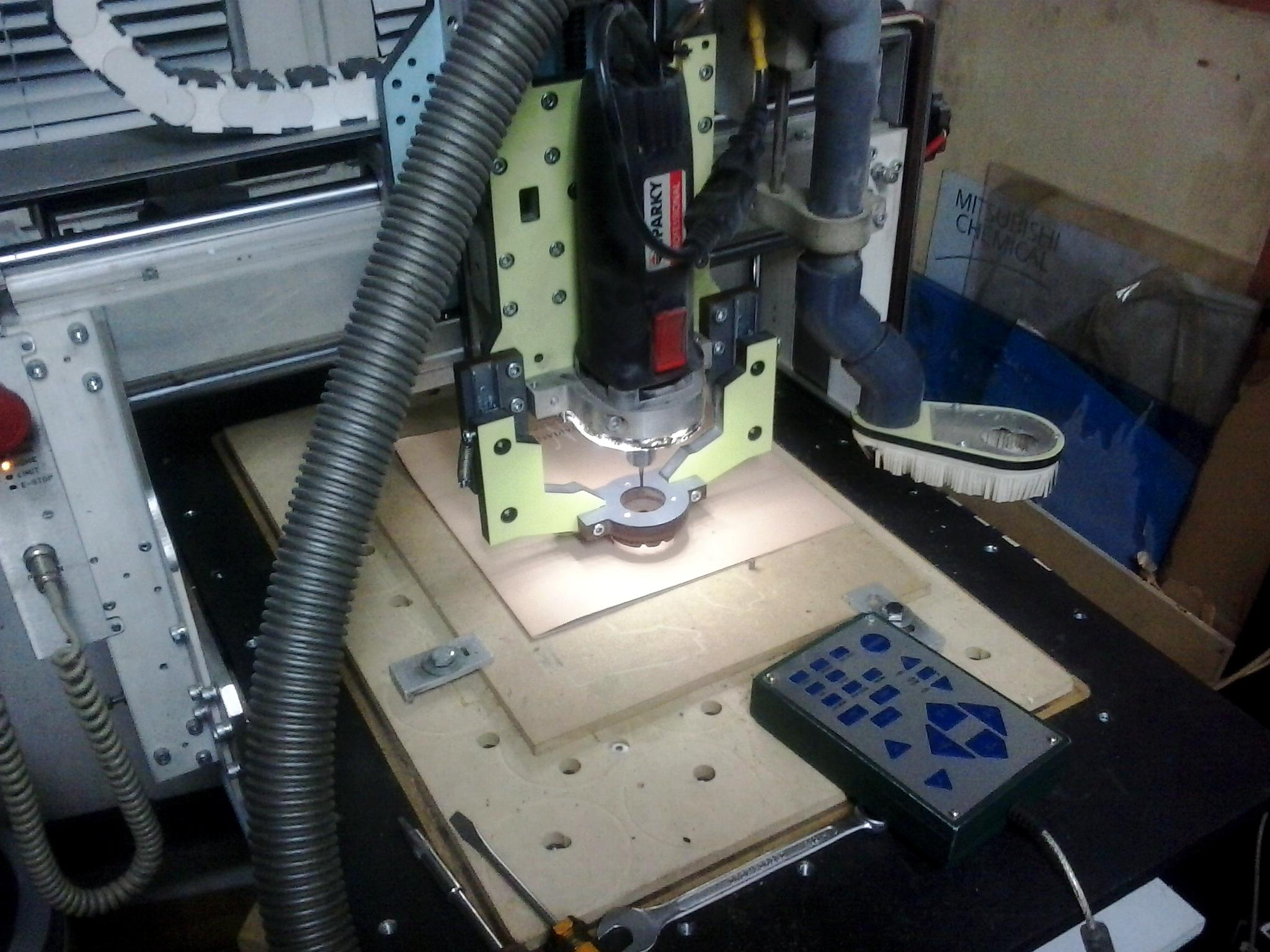

Пак да питам за нещо - някой правил ли си е приставка за събиране на праха? Нещо като това - https://www.youtube.com/watch?v=t8ehFKTjZN4 .
Чудя се от къде да намеря "четката". Нещо с около 5см дължина на косъма си мисля, че ще свърши работа. Т'ва с магнитите от клипа също е хитро.
Не знам прахосмукачката до колко ще се справи с тази работа. Един Керхер WD 7.300. Дават му 4000 л/мин. Ама все ще е по-добре от колкото както е сега - без нищо.
MrMurdjo - майстор
Нарязан на ресни гъвкав материал по обиколката върши същата работа, като четка. В началото даже си направих сам четка, като за целта разпердушиних една баданарка и после лепих кичур по кичур в дупките на основата на адаптера. После намерих и по-лесно решение :)
brum - майстор
А какво използва за "ресни"? Защото колкото по-твърдо е - толкова повече ще затруднява движението, а колкото по-меко - толкова повече ще има склонност към засмукване през отвора за прахосмукачката. И се търси нещо средно :) .
MrMurdjo - майстор
Има един прозрачен материал, не знам дали е винили или ПВЦ, някъде 0.6-0.8 мм дебел. Ползват го за "остъкляване" на външни части към заведения и разни временни постройки и навеси. Парче от него би свършило работа. Аз в момента ползвам нещо, което прилича на материала, от който правят (и печатат върху него) покривалата на камиони и ТИР-ове. Също и билбордове. Просто ми попадна от някъде едно парче.
Ето една снимка. Това решение обаче не ме удовлетворява, тръбата влиза под 90 градуса. Тепърва правя нещо по-различно и ще го покажа, като стане. Ако стане де :)
Снимката всъщност е повече да покаже приставка с притискателна пета за фрезоване на тънък листов материал, но се вижда и смукалката.
