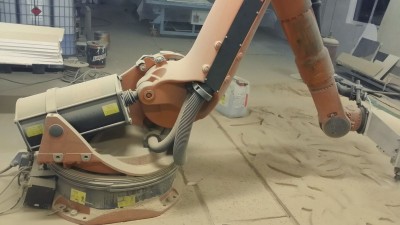

Kuka работи и с дъги, а и със сплайни. По този начин се спестява доста код, а размер на файловете, както и броя им има значение :)
иначе може да се указва колко реда напред да пресмята: от 1 до 5 - аз задавам максимума.
Хубавото на това е, че ако види че робота няма да стигне до дадена точка спира предварително и не блокира осите

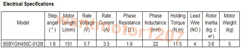

А какво мислите за този мотор :
