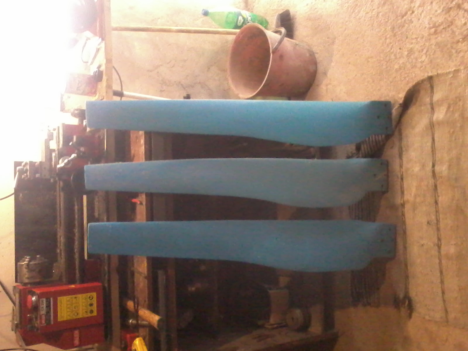

hrpankov написа:...по повод това:Височината на гаража ти няма нищо общо с мощността, която е необходима на алтернатора, който ще направиш. Направи си алтернатора най-напред, както споменах, пък ще ти изчисля каква да бъде перката. Иначе съвсем ориентировъчно от 2 м. диаметър на перката се вадят около 400 вата при скорост на вятъра 8 м/сек. Но от другите и параметри като брой лопати, ширината им в основата и при върха, различния наклон по дължината на лопатите и т.н. зависи с какви обороти ще се върти и тези параметри подлежат също на изчисление.

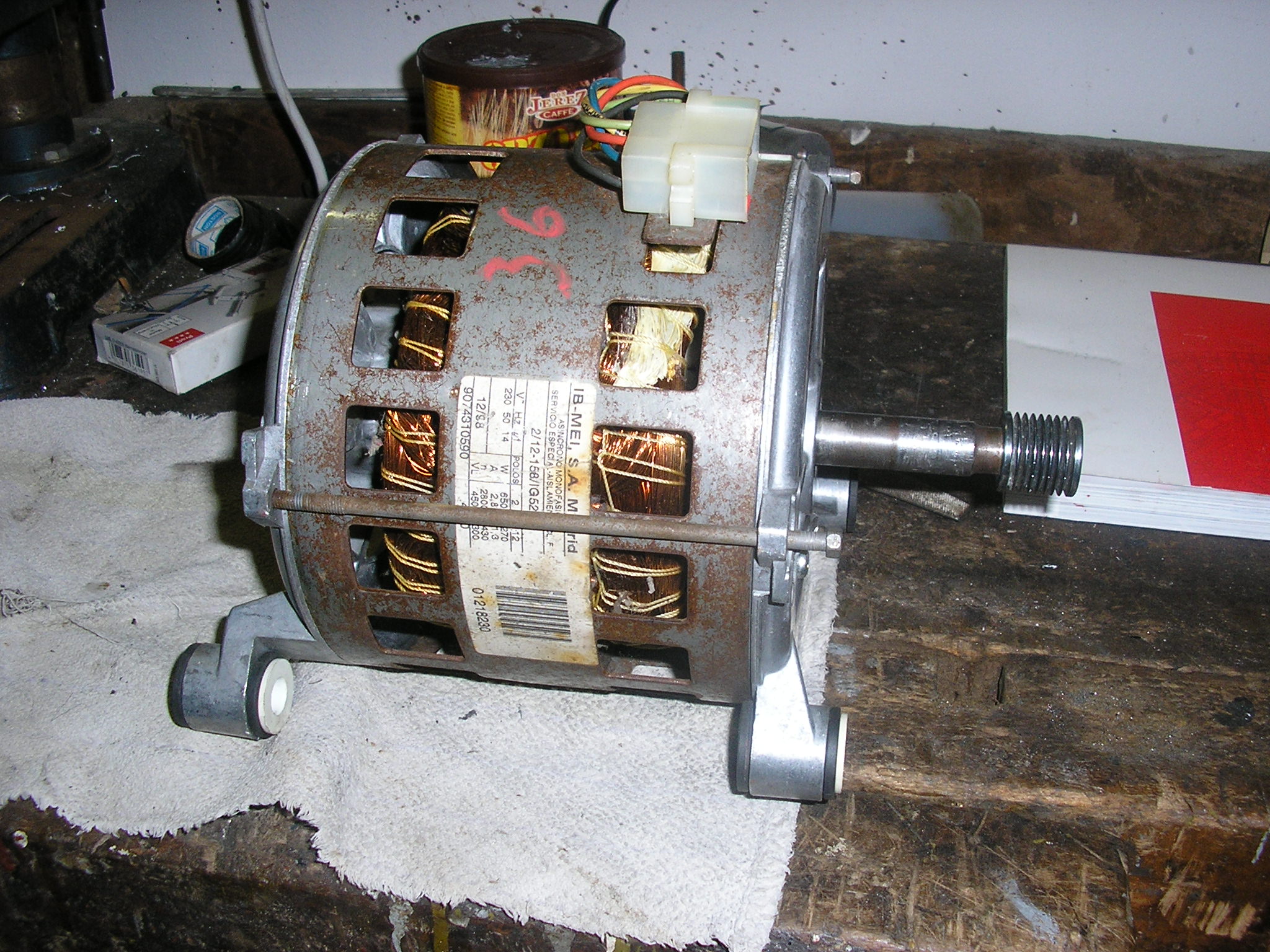

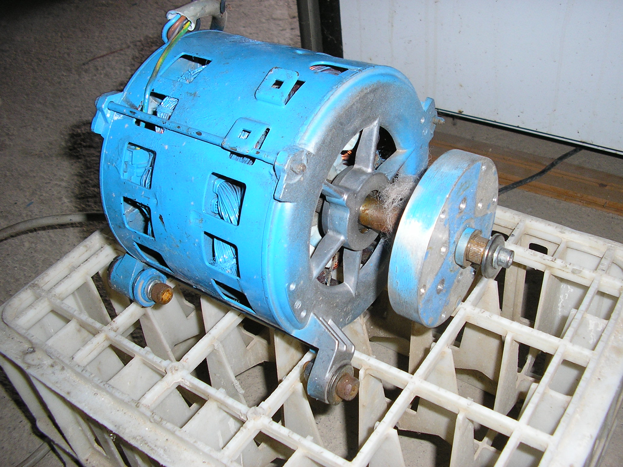

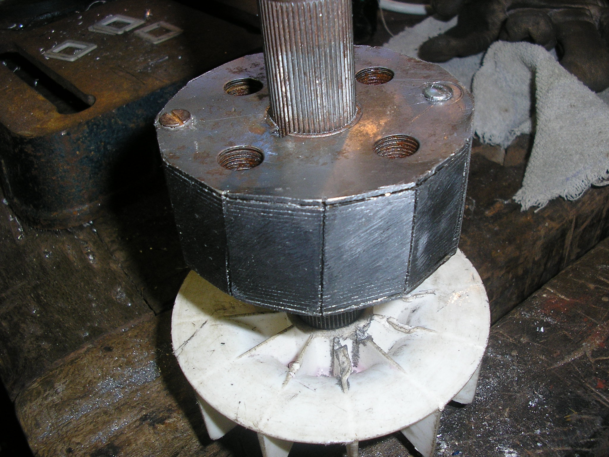

dnai написа:hrapankov,От чисто любопитство - имам два такива двигателя и още не съм започнал да ги преработвам в генератори - какво да очаквам от тях? Даже още не съм преброил колко слота има на статорите им

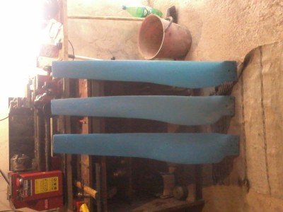

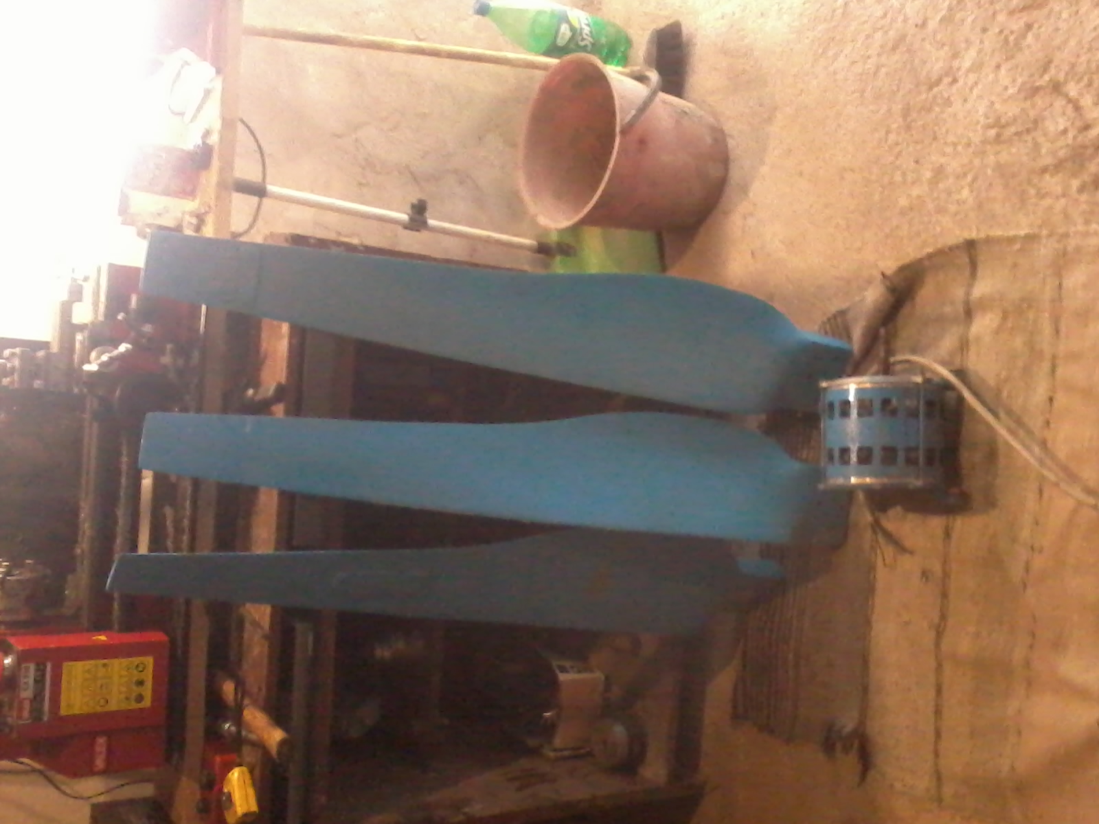

имам едно метрови крила които отдавна не ползвам,
и добър генератор, ако те интересува.
edemy2001
- Мнения: 688

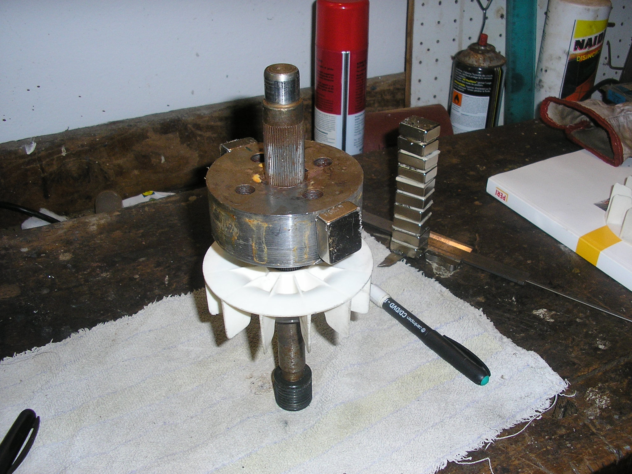

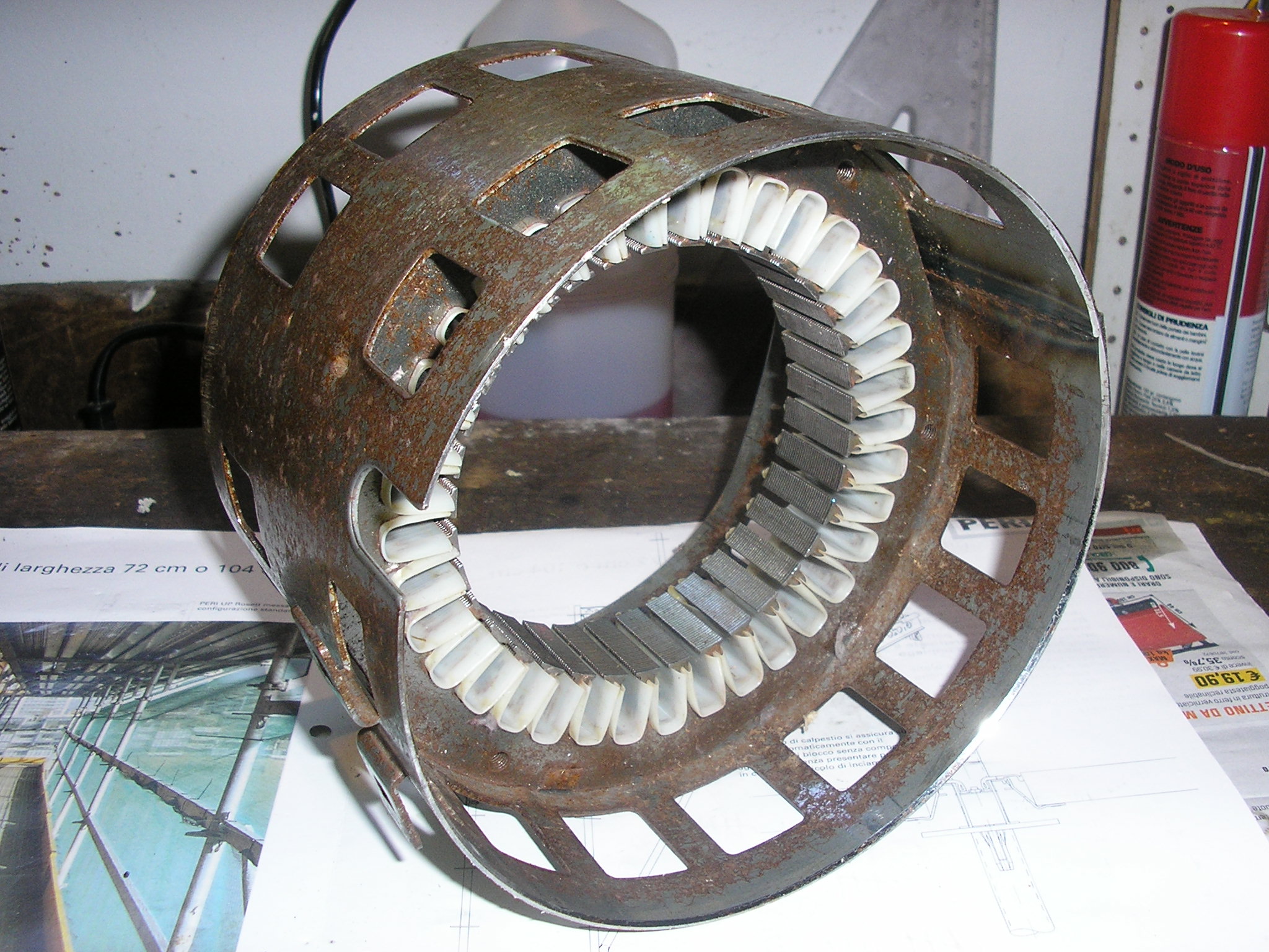

dnai написа:36 слота са36 слота!!!
магнитите са 25х20х10 12 бр.
мощност около 400 вата не съм го мерил точно
навит е с един квадрат и при 250 оборота спокойно си вадиш 26 волта.
