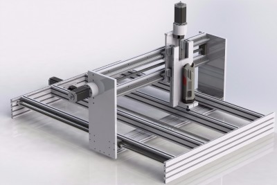

CNC машината над, която работя вече е почти сглобена. Остава Z движението.
Изпитвам известни известни затруднения отностно това да определя, колко гладко вървят X и Y осите. Да вземем за пример портала - сам по себе си, без свързано СВД портала върви изключително гладко. Проблемът е, че при слагането на СВД движението се утежнява, разбираемо имайки предвид че портала е над 20кг и се опитвам да го движа, въртейки самото СВД. Какъв е начина да определя колко гладко върви всъщност и дали е достатъчно? Бихте ли дали съвет?
Единственто за което се сетих е да закача винтоверт вместо стъпков двигател и да въртя СВДто на най нистката степен, но нямам идея колко Nm е тази степен.
Прикачам модел на проекта, за да видите за какво става въпрос.

alien - специалист
ако винта се върти тежко значи имаш нещо криво при монтажа на подпорите на винта или гайката
по принцип съчмено винтова двойка се вътри без почти никакво усилие
същото важи и за линейните лагери - ако затягат значи нещо е криво
щом без винта всичко е наред можеш да пробваш да разхлабиш всичко около винта, като останат луфтове той ще се намести
ако с разхлабени болтове върви леко и ако става тежко със затягането на болтовете значи там някъде е проблема
гайката на винта не понася почти никакво изкривяване при монтажа, веднага започва да върви тежко
