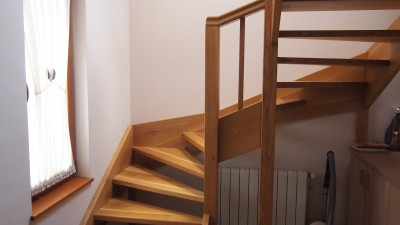

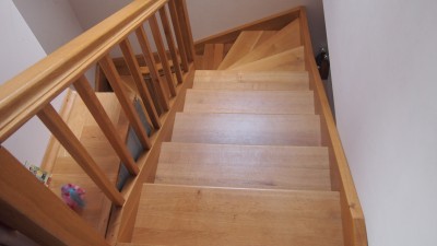

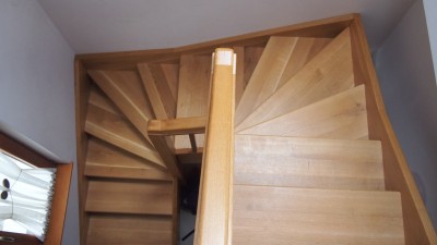

Моята стълба изглежда така и такава схема ти бях пратил.Тази аз съм си я правил от дъб.
maleeeestrax написа:
Моята стълба изглежда така и такава схема ти бях пратил.Тази аз съм си я правил от дъб.....
Прекрасна! Браво!!! Майстор!!!

Писах ти и ти пратих схема и колегите ти казаха че ще си удряш тиквето в плочата ---ако едно стъпало ти е 15см.високо трябва да имаш 11 стъпала до ръба на плочата отгоре надолу за да не си удряш главата .Е :rock: дно стъпало е 15/30 а 11х30=3.3 при отвор 1.1/1.8 трябва да използваш най -вероятно схемата с 2 чупки с една няма да е достатъчно и схема ти пратих и снимки.Когато имаш една чупка става 1.1+1.8=2.9 което ще е максимум 9 стъпала като са триъгълни а при 2 чупки става 1.1+1.1+1.8=4м т.е могат да се развият 11 стъпала до ръба. Благодаря на колегата за похвалата на стълбата ми. :rock:
