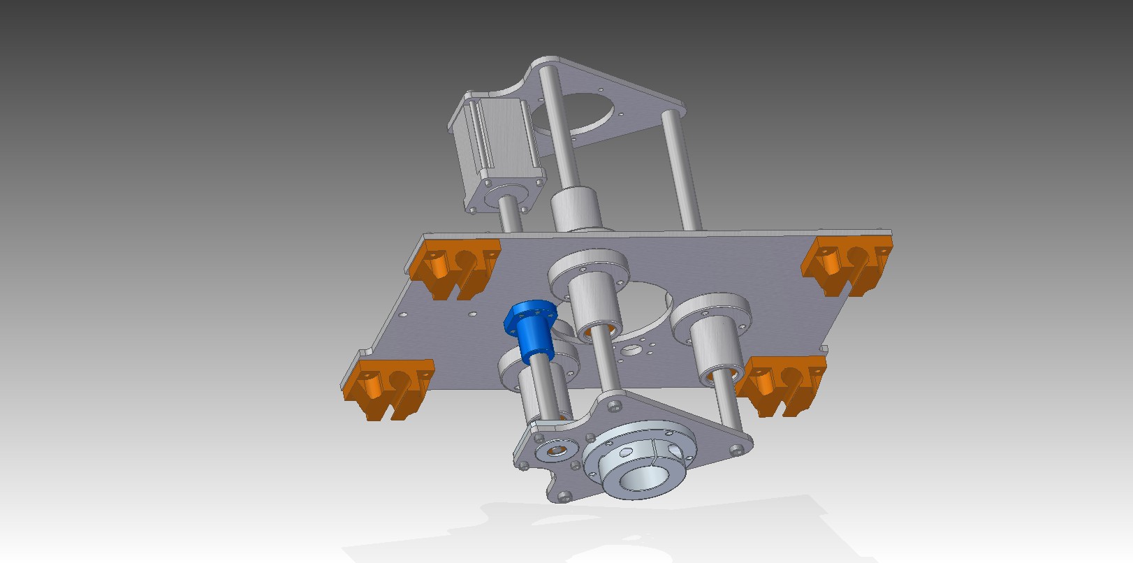

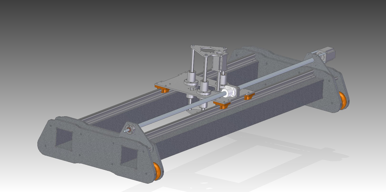

Здравейте колеги изчетох темата за нула време. Едно нещо ми направи впечатление всички изработвате чудеси машинки, но всички те са почти еднотипни. Някой правил ли е нещо по различно имам предвид конструкционно ? Нещо като от прикачения файл. Кави според вас са предимствата и недостатъците в тази конструкция ?

Здравей, дизайна е интересен, макар и малко странен. Почти идентичния дизайн на CNC рутерите по-скоро е продиктуван от стремежа да се гони максимална работна площ при минимален габаритен размер на машината. Иначе варианти за движения има безкрай, но много от тях не биха били оправдани.
Предполагам си имал идея за някакво предимство на този дизайн, когато си го правил. Ще ми е интересно да чуя съображенията ти.
Иначе на пъвро четене, като недостатък виждам едностранното водене и на двете движения. СВД-то не е симетрично спрямо линейните направляващи, което може да предизвика усуквания на конструкцията при работа.
Как е закрепено СВД-то към мотора на малкото движение? Ако връзката между двете е само съединител, не е добра идея.
Начина по който си "прибрал" мотора по късата ос във габаритните размери на движението, може да бъде използван и при другия мотор (тук остава въпроса за свръзката).

Uffo написа:... Нещо като от прикачения файл. Кави според вас са предимствата и недостатъците в тази конструкция ?Uffo, ако сам си стигнал до идеята за дясната картинка, значи си добър инженер

Сигурно автора има обяснение (като по-голяма здравина) щом го е направил. Може и да е така обаче има два огромни недостатъка
1. Губи се огромна площ от работната маса (портала е много широк)
2. Трудно се достига патронника на шпиндела - пак причина широкия портал.
А иначе по тривиалната конструкция се правят и масовите професионални рутери, така че едва ли и тук топлата вода не е открита вече.
