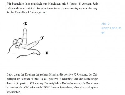

Абе масивна работа ама с големи слабости.Първо не мога да приема че 1.5nM стъпков двигател със СВД 16/6 ще вдигне с лекота 10кг.Второ тези линейни лагери ако са от Екзорор при мен изкараха 4 месеца - ф20мм 5бр. носейки само портала 120кг.За мое учудване смених ги с Хайуйн ,които изкараха !!! .......един месец.От 5 месеца са пак на Екзорор и засега държат.Трето наименованието на осите на рутер според мен трябва да е - надлъжно - Y,напречно - Х ,вертикално Z.Четвърто - тези лагери по Х ще допускат посукване на шейната по тази ос,което ще се усеща като въбрация при фрезоване.И като ти критикувам лагерите, разбира се ще ти покажа и перфектните за мен лагери,които на всичкото отгоре можеш да си направиш и сам.С такива е най скъпия рутер ,който съм виждал - Еско и развива 50м/мин и е абсолютно точен.
Наименованието и направлението на осите се определя по правилото на дясната ръка.
