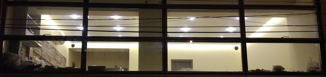

По евтини лунички от 4 до 6 лева в нашите онлайн магазини няма смисъл да търсиш и ако намериш, качеството им не си заслужава. Лед ленти има всякакви и на различни цени, най-достъпните са по 6-7 лева метъра.. аз у нас сложих такива лед ленти итакива лунички. Луничките са доста читаво направени разсейват светлината на 120 градуса с 8бр 1W-ви диоди 2835 с 3-ри кристала и цветна температура на светлина 3200 келвина, която не жълтее прекалено. Лентите са с 72 бр.5730/0,5W диоди 18 W на метър и понеже са на алуминиеви подложки се охлаждат доста добре особено ако захранването им се намали до 11-11,5V a и светят доста, но са мощни и ако ги слагаш покрай стените както е при мене си трябват яки захранвания, но пък светят юнашки.
Иначе търси в AliExpress..
