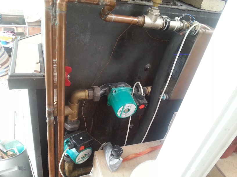

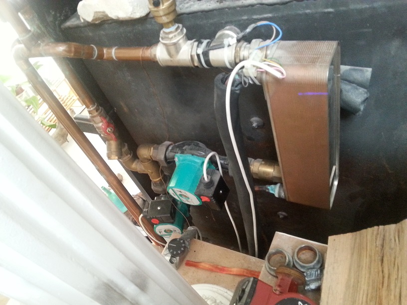

При мен помпите се включат едновременно и се "бият", а бойлера не може да работи към системата.
шоп - майстор
lexus ct200h написа:
Така, не искам да взимам страна. Медала винаги има две страни. Обаче ще направя коментар по последните снимки.

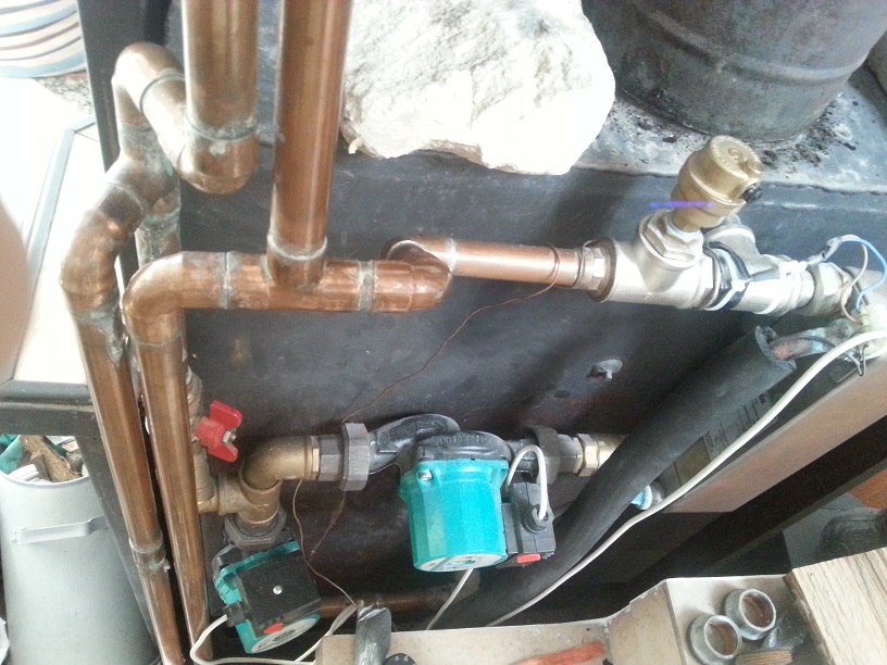

1. Защо е тази схема на свързване последователно на две циркулационни помпи? Има такава система наречена: помпа в помпа, но тя не се използва при отоплителни инсталации, а се използва например за пожарогасене, когато желаем повишаване на налягане и/или дебит на супер дълги трасета.
2. Защо този автоматичен обезвъздушител е монтиран....в нищото? Каква полза има от него? Над него тръгва вертикален щранг. Нищо лично към проектиралият и изпълнил системата, но има стари майстори, които могат да направят затворена система САМО С ЕДИН ОБЕЗВЪЗДУШИТЕЛ, А ОТВОРЕНА- БЕЗ НИТО ЕДИН Вкъщи нямам обезвъздушители.

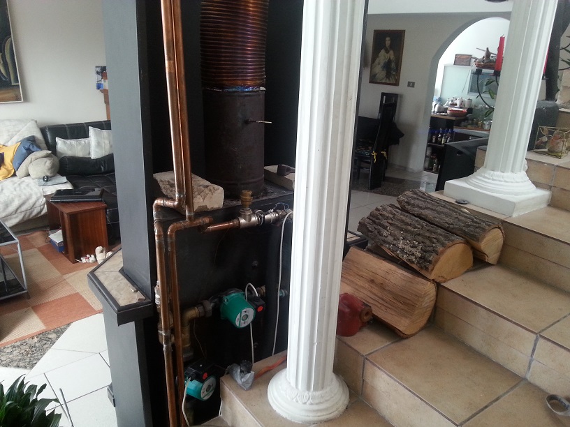

3 Направо се втрещих от полагането на теракота върху стъпалата...

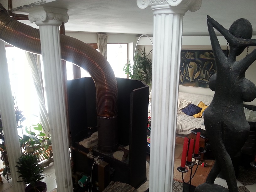

4 Това е субективно, но никак не се връзват колонадите в елински или римски стил с неръждаемото посиняло от висока температура гофре на димоотвода. Върнах се началото на 90 те години в мутробарок стила:-)
