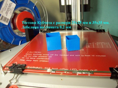

Бях забравил важен елемент в сглобяването.
След като разглобих и го сложих, настроих височината в firmware и после нивелирах стоперите.
Сега всичко е наред.
Ето снимки от първите ми принтове:
