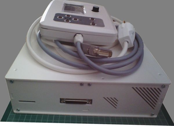

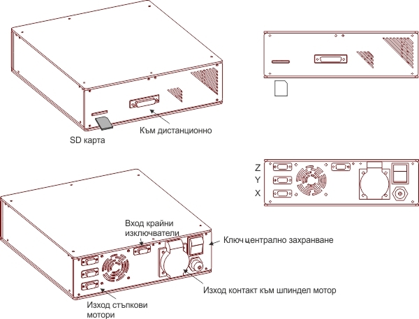

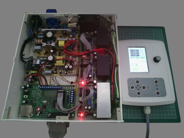

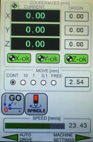

Иска ми се да покажа и моята разработка на управление. Може и да се възприеме като реклама но е хубаво да се показва и нещо родно производство, а не само китайски от алито и ибей.
Та ползвам го вече повече от година и работи доста добре, наскоро направих кратко описание, което изпратих на разни запитвания от клиенти. Качвам част тук. Абсолютно нищо не е взаимствано от някъде всичко на 100% е мое творение.
Описание:
- Управлява 3 стъпкови мотора;
- Вградени драйвери за стъпкови мотори с максимален ток 3А;
- работа в микростеп задава се 1:1/1:2/1:8/1:16;
- 6 входа за крайни изключвателя;
- Релеен изход за включване на шпиндел;
- Удобно дистанционно управление ;
- Сензорен (touch) цветен дисплей 3,5 инча;
Това е абсолютно независимо и самостоятелно управление. Работи с SD карта, не е необходим компютър. Не се използва специализиран софтуер (например Mach).
В комплект се предлага и нашият CAD/CAM софтуер безплатно PROCNCDraw.
Този софтуер и управлението са напълно достатъчни за извършване на 2,5D рязане на контури - конвертира dxf или гебрер в Г код. Задават се скорости, дълбочини на рязане, диаметър на инструмента, компенсация на диаметъра, брой пасове и т.н.
Файловете са стандартен Г код текстови файл. Например генериран от vectric или коя да е друга програма. Т.е. може да обработва директно и 3д фигури например дърворезби, икони и т.н.

Браво за разработката, а такъв контролер за 4 мотора има ли?
