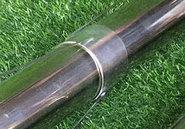

Видях това нещо и понеже съм любител градинар ми се струва, че е добро изобретение. А и както се вижда поста в FB има голям интерес - за 17 часа откакто е пуснат има 290 споделяния и 24 000 гледания.
Уреда спестява страшно много време и болки в кръста.
Освен това изглежда лесен за изработване. За съжаление вече съм насадил каквото имах за садене, но може би някой все още му предстои да сади и такова едно устройство ще му помогне.
Ето тук е видеото:
https://www.facebook.com/bulgarisme/vid ... 225727589/

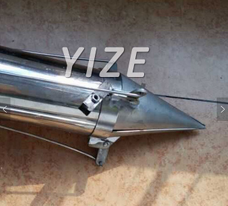

От снимките се вижда достатъчно ясно как може да се изработи.
При стискане на ръчката се издърпва пръстена, който се движи нагоре-надолу по основната тръба.
Три телчета свързват пръстена с трите пера долу, които се отварят когато пръстена тръгне нагоре и се затварят, когато слиза надолу от силата на пружината.
На тази снимка се вижда ясно кое с кое е въразано:
плант 3.jpg (88.61 KиБ) Видяна 7636 пъти
Ако някой го е правил вече, да сподели :-)
