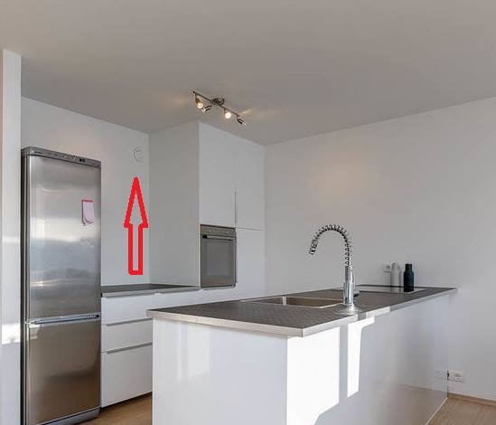

Здравейте. Допитах се до всички съседи и всички са с монтирани абсурбатори някой даже нямат. Има човек който отговаря за блока и. подржката му, но ми каза, че нямало как да се сложи аспиратор. Просто тук хората не си правят труда да проверяват и да стигнат до решение а търсят най лесното. А относно това на стената ( прикачила съм Ви снимка) ми казаха, че не може да се свърже аспиратор там в никакъв случай. Това било вентилацията която спомага да не се задържа влагата.

При вас съм почти сигурен, че това на стената е точно за аспиратор, но кухнята не е проектирана така че той да се включи там.
Ако има съмнения и не може при вас да се види през някоя ревизия в банята примерно, то на покрива много ясно ще се види колко са вертикалите за вентилация и коя къде отива. После трябва с поставянето на аспиратора, да се прекара и въздуховод до извода на стената. Проверете и съседите от долу как са си решили проблема.

Предложиха ми някакви схеми през покрива тъй като това е три етажен блок аз съм на последният етаж.
а това е ново 20. Ако блока е само три етажен вентилацията може и да е индивидуална за всеки етаж. Обща вентилация се прави при повече етажи, защото тогава ще са нужни повече тръби за индивидуална, а те от своя страна изискват повече място да минават и се губи полезна площ. Но както казвате никой не знае защото не си прави труда да провери и търсят най-лесното решение. Както каза колегата Стефанов - майката му е да се провери. Банята на гърба на тази стена ли е? Ако там има ревизионен отвор през който да се види какви и колко тръби, от къде и на къде вървят, сваля се розетката в кухнята и се прави оглед на тръбата от вътре, на покрива се прави оглед. Идеята е да се разбере 1. вентилационният отвор в кухнята има ли връзка с банята; 2. вентилацията на блока обща ли е или индивидуална; 3. на покрива как са изведени тръбите, има ли някакви допълнителни съоръжения които биха затруднили работата на аспиратора. За мен това не е кой знае какъв проблем, че да не го направя за да съм сигурен мога ли да ползвам вентилацията за да свържа към нея аспиратор. За мен по-големия проблем е разположението на уредите - печка и плот. Няма място където да се сложи аспиратор/абсорбатор, така че да обслужва достатъчно ефективно и плота и печката.

[quote="aurora"][img]
[/img][quote="aurora"]
Демонтирайте решетката и ако навътре тръбата не е пластмаова, може да си монтирате аспиратор. Може би, би помогнало, ако знаем в коя държава сте
