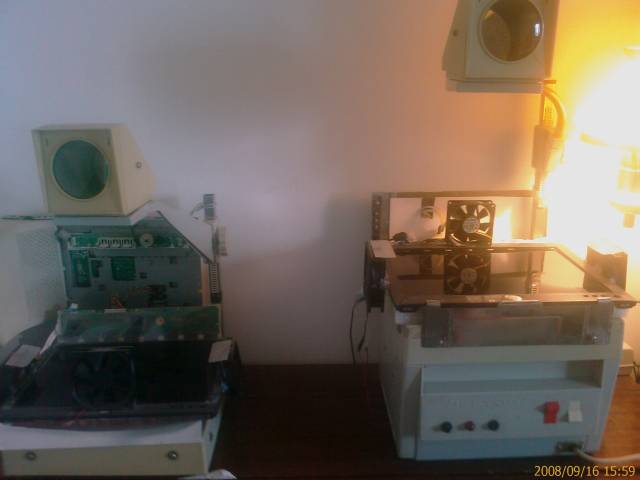

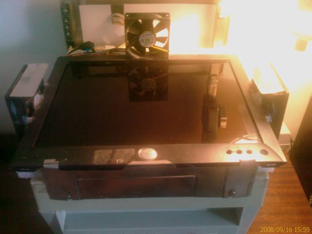

Аз охлаждам матрицата с три вентилатора свързани паралелно и два вършат работа, но аз за всеки случай сложих три и досега не е имало проблем при няколко часа непрекъсната работа на проектора.
Препоръчвам ти за охлаждане на лампата да използваш вентилатора които върви с проектора. Той е много по-мощен от вентилаторите за компютър, те не могат да ти свършат работа за лампата ( ако ги ползваш ще загрява много кутията.
Сложи и стъкло между френеловата леща и лампата така ще намалиш загряването на матрицата от топлината отделяна от лампата, но температурата на светлинния поток минаващ през матрицата се оправя само с допълнителни вентилатори - два или три ( по-добре три ) - един не е достатъчен.
Ако те интересува още нещо питай.
Добре си се насочил към матрица самсунг, но много внимавай не всички списъци с монитори са коректни в саита на lumen lab имаше по актуални списъци с модели. Има и монитори самсунг с матрица на друг производител.
Ако ги навиеш да ти го отворят преди да го купиш е най- добре. Някои монитори имат не само платка отгоре , а и от страни - между тях има много къс лентов кабел, който трудно се удължава.
Аз от четири матрици по невнимание прецаках две. :shock: :)
Yavor_Sv - напреднал
Ами аз гледам, че хората който са си направили проектори със същите параметри ( 400W лампа, 15 LCD ) слагат 1-2 вентилаторчета при лампата и при LCD-то не слагат. Или пък едно вентилаторче при лампата и две при монитора. Затова подходих така.

Без вентилатори на LCD то не можеш да минеш, тази лампа въпреки че е 400 вата пак грее много яко, а както знаеш матрицата издържа до 50 градуса. Ако няма вентилатори - матрицата прегрява и се получава едно кафяво петно в средата където е най - силен светлинния поток и почва да се разширява и ако изключиш бързо се оправя, но ако задържиш малко в това положение може да прецакаш матрицата. Така че по -добре сложи минимум две вентилаторчета на матрицата, защото кокото по- студена е и е далече от граничните стойности за температура, толкова повече ще удължиш живота на монитора.
За лампата е достатъчен оригиналния вентилатор на проектора той духа като за 10 вентилаторчета от компютър. :)
proektor 1.jpg (22 KиБ) Видяна 4708 пъти
Не ми се щеше да ползвам тоя грозния вентилатор, ама май ще се наложи.
Можеш ли да ми напишеш размерите на матрицата, както е без пластмаси и т.н. Всички ли монитори имат освен платките с лентов кабел и такава малка платка по цялата широчина отстрани на монитора и колко е широка ? :)
