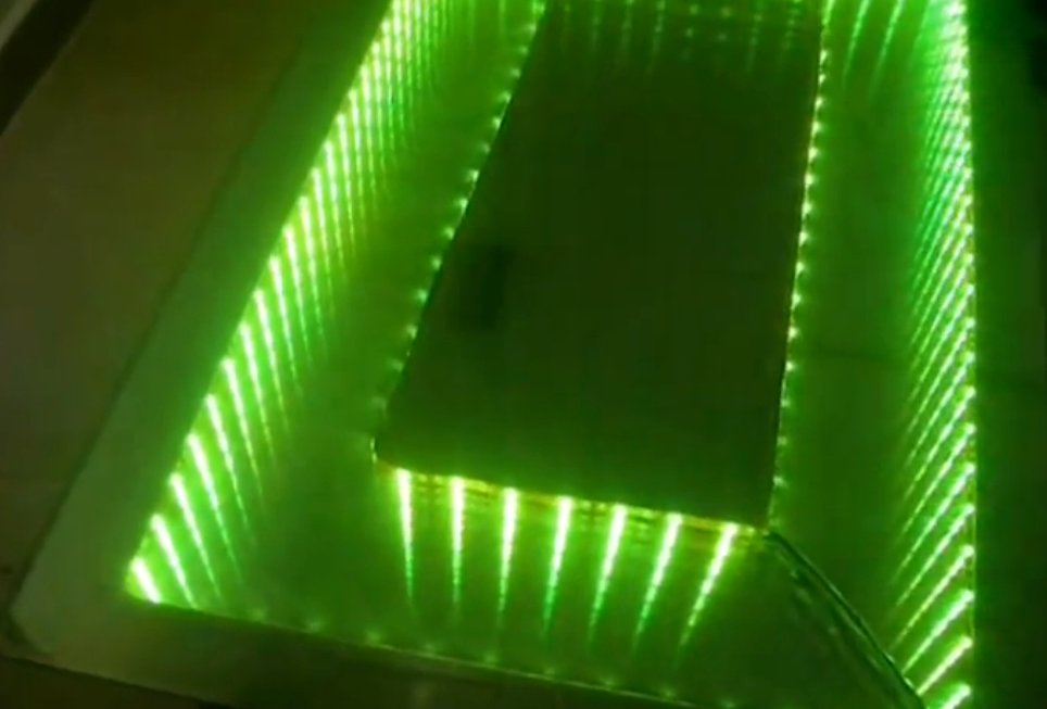

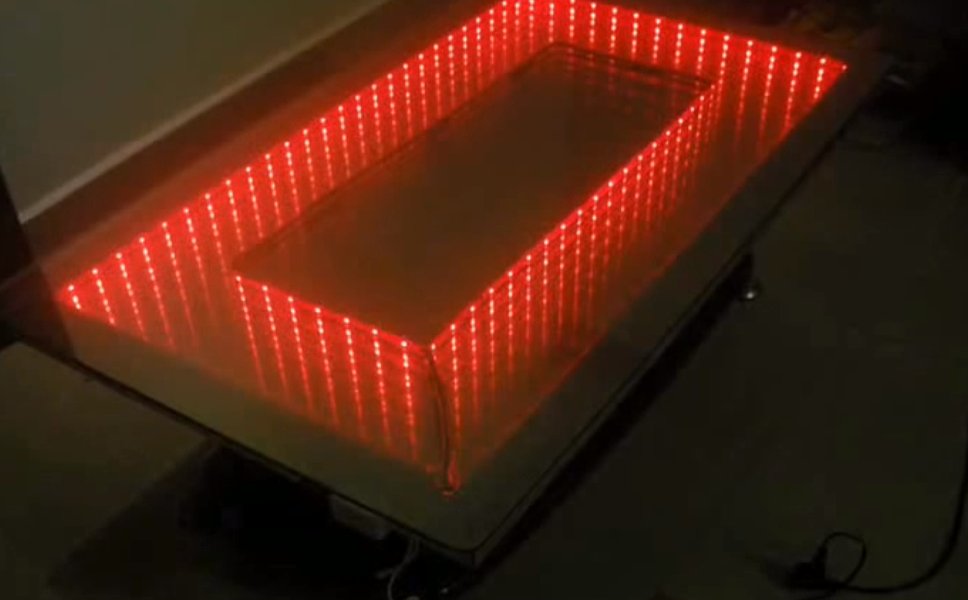

andro440 - майстор
аз си ги правя от стъклопакет с РЖБ подсветка
