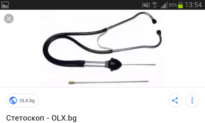

sian - специалист
Може би с това ще може да се локализира.
