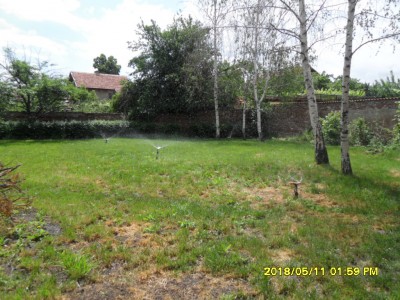

шоп - майстор
@rusko_k
тествах моите пръскачки.
1.25 бара е минимума. Под тази стойност въртящите не се въртят, а изкачащите направо пикат, не дъждуват.
Имам 9 бр пръскачки за около 450-500м2 и ги карам на 2.8-3 бара. Това е оптималното да да покрият цялата площ и дори да има презастъпване.
Снимки отпреди минути.
Успехи!
rusko_k - напреднал
шоп написа:
@rusko_k
Успехи!
Хм, значи все пак имам някаква надежда :) и то по причина, че с тази която опитах / въртяща от един лев :) / се върти...може би все пак налягането ми е по високо...
